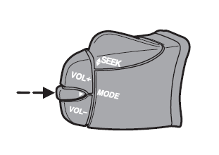

Re: Ford rádia,rádia s navigací
Kota, no ja ked stalcim to stredne tlacitko na ovladaci tak zaznie pipnutie, stisi sa radio aked po chvilke nic nepovies tak sa ozve zenska ze caka na prikaz....
inak ked sa hodis do toho servisneho menu v dense tak tak si to aktivuj, ak to tam nemas aktivovane... lebo by to malo byt spolocny modul pre BT aj hlasove ovladanie...

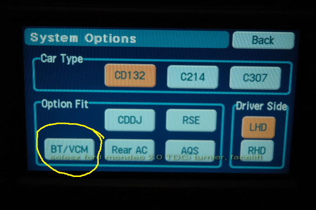

do toho servisneho menu sa vies dostat, nie? :
kod : 842520 a potom sa preklikas do takeho menu :

ale stiskni tlacitko MENU na cca 10sek. a na obrazovke ti vyskoci klavesnica a hlaska Enter PIN. a tam zadaj to 8xxxxx. inak tu je stranka : http://solesz.extra.hu/
a ten zoznam prikazov, no mam nejaku nemecku prirucku v pdf... ale ono to aj ma napovedu (hlasovu) ked zvolis funkciu napriklad : Radio, tak potom povies Hilfe(ak mas nemecky modul) a ono ti to povie moznosti...

btw. ma tak napadlo ze ak ti funguje BT tak to v tom servisnom menu asi mas zaple, lebo to je kombinovany modul
skus to tlacitko na ovladani
