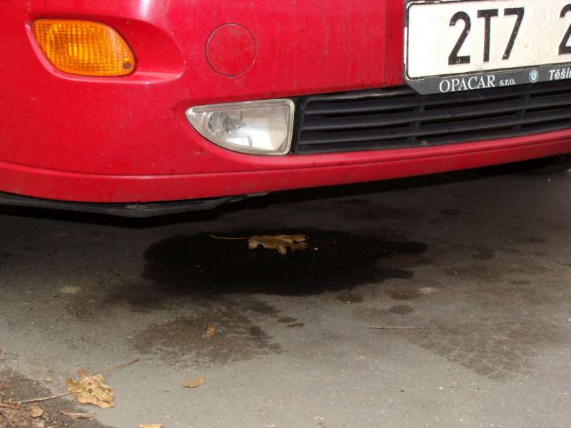

Dobrý večer, vyfotila jsem ten flek, tak ho posílám v příloze, snad to trochu pomůže určit příčinu. Flek je blíže ke spolujezdci. Protáčela jsem motor, opravdu voda v chladicí nádrži všechna. že by fakt snad ta klima?

no z fotky to fakt vyzera hocijako..s autom si sa nepohla? prijde mi to nejako moc blizko k predku

ne, nepohla, ale ono to není tak blízko, možná ta fotka zkresluje. Začíná tak v polovině pneu, ale je to voda ( nezkoušela jsem, ale olej to není).

Ja klimu nemam, ale presne v tom miste jsem mel louzicky. Chladici kapalina tekla z hadicky od priruby termostatu dolu na kryt motoru, ktery TDDicka maji a z krytu dale zrovna v tom miste.

nemusí to být kondenzát, co tam Táni teče. Mě teče chladící kapalina a mám flek úplně na tom samém místě, ale nevím odkud mi to z motoru teče. Čím víc dávám motoru po kulích, tím větší tam mám potom kalužinu. A divný je že z nádržky mi voda mizí jen trochu. Sem zvědavej co Táňa zjistí, co a odkud teče

Ahoj, tak jsem volala do servisu, proč to teda teče a bylo mi sděleno, že je to u hliníkového domečku nějaká hadice. Prý práce na 1,5 hodiny a nějaké těsnění. Super. Ještě to zkoušejí, ale dnes to bude. Takže doufejme, že to nebude něco jiného. Ahoj a ještě jednou díky všem!!! :D
