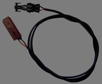

Tak vahove cidlo u sedacky spolujezdce osazeno je vcetne zapojene kabelaze - ale nevim, jak se dostat ke zdirce na bezpecnostni pas, abych si ji "prohlidnul" zblizka. Zkousel jste nekdo?

Tak Ford opravdu setril na spatnem miste. To cidlo v zamku pasu spolujezdce neni. Ani nemohlo moc stat, ale asi pri tech objemech prodeje se to asi vyplatilo.
Vyrazim na vrakoviste shanet - zase budu za exota, protoze tohle tam urcite jeste nikdo nikdy nechtel. :dih:
Navic vahove cidlo tam nechali, protoze podle nej vystreluji airbag ...

Takze akorat chybi kabel/cidlo mezi pasem a tou multi-krabickou v sedacce?

Vypada to, ze jo - mezi zamkem pasu a krabickou pod sedackou. V diagnostice to snad nebude, kdyz to reaguje na ridice ... ale ma to vlastni pripojeni na CANBUS.
