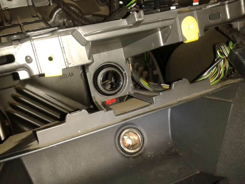

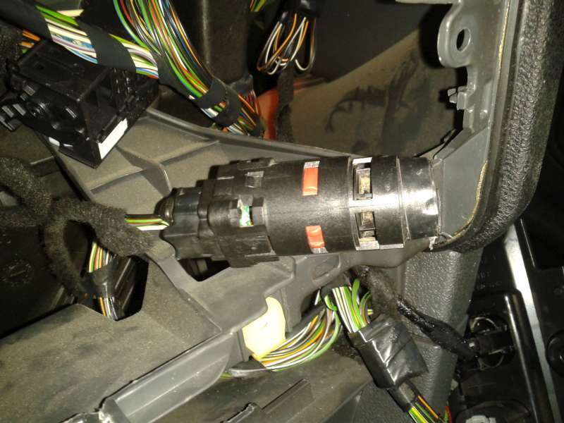

Příspěvek od Mufin01 » 27.10.2012 00:24
Příspěvky: 13708
Registrován: 18.07.2011 19:55
Re: bzučanie pri polohe kluca II
Příspěvek od stano. » 27.10.2012 09:40
Ach to je riesenie :dih:
Ako to moze niekto vymysliet? Do auta plneho prachu, casto jazdiaceho hodiny kazdy den, namontovat taky malinky ventilator na ofuk teplotneho cidla? Jasne kurvitko na vymenu, samozrejme kupovane v autorizovanom servise.
Asi len rozmontovat a natvrdo prilepit chemoprenom...
