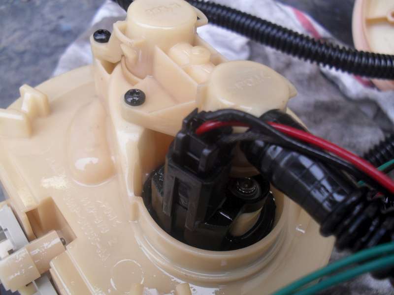

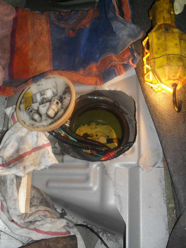

Tak se taky hlásím do řad"upečeného konektoru"
Po kontrole relátka,pojistek,nárazového spínače a po zjištění,že na konektor jde šťáva,jsem se dal do kuchání.Nechtělo se mi v té zimě shazovat nádrž, takže jsem zvolil cestu "montážního otvoru".Nůžkama na plech jsem pod sedačkou vystřihl patřičný otvor.Nedívejte se na kvalitu provedení-moc jsem se s tím nesral. Po demontáži celého toho plastového nesmyslu jsem už viděl,která bije.Při pokusu odpojit konektor od čerpadla se mi tento rozpadl na dvě části.Připečený plast se rozsypal jak suchý rohlík-zbyly jen dva dráty s nalisovanými koncovkami. Protikus na čerpadle naštěstí žádné újmy nedoznal.Po pečlivém očištění všech spálených zbytků jsem na nalisované koncovky natáhl smršťovací bužírku a přes" - "ještě kousek hadičky ke vzduchování akvárka.Všechny použité materiály jsem nejdřív otestoval na odolnost vůči benzínu.Víc izolace se tam nevejde.Mezi kontaktama je asi jen 2 mm prostoru.Po následné zkoušce jsem vše poskládal a vrátil do nádrže.Kontakty mohu,díky otvoru,kdykoliv zkontrolovat,případně čerpadlo vyměnit.
Doporučuji všem,co mají jakýkoliv problém se starty a mohlo by to souviset s čerpadlem,provést kontrolu toho pos. konektoru.Až se úplně upeče,tak je na nějaké opravy pozdě.
Teorie vzniku problému?....vznik přechodového odporu a následné vypálení konektoru.Zaráží mně taky malá vzdálenost kontaktů od sebe.Taková jiskra v nádrži plné výparů...

Jen bych tady doplnil,že vyhřátí kontaktu nejspíše způsobuje samo čerpadlo.
Po přepájení konektoru čerpadlo celý den šlapalo bez problémů,ale další den opět nezabralo
Pomohlo s ním zatřepat a poté opět celý den klid.Nejspíš se seká vrtulka,či je opotřebená nějaká pohyblivá součást.Nakonec jsem přistoupil k výměně za jiné-funkční.
Až se budu nudit,tak ho rozkuchám a pokud tam bude nějaké viditelné poškození,tak to nafotím a fotky dám sem.

Miki21: Jak jsi věděl, kde máš stříhat? A nehrozí, že při prostřihování díry v plechu něco poškodíš? Tj. hadičky, kabely apod.

Je tam průchodka pro kabel.Po její demontáži tam je jakž takž vidět.Začneš od průchodky a postupným zvětšováním díry získáváš větší prostor.Samo,že je třeba dát pozor,ale krom svazku drátů a dvou plastových trubek tam nic jiného není.I ty trubky jdou dost naplocho směrem dopředu.

Jakmile vyloupneš tu gumovou průchodku,tak se už dá snadno zorientovat co a jak.A velikost díry?....no přiměřeně
až půjdu do garáže,tak změřím průměr celého toho bílého nesmyslu.

Jak je čerpadlo upevněné v nádrži? Na vrchu nádrže je to bílý víčko, to tam drží jak - našroubuje se? A vlastní čerpadlo je v nádrži volně položený?

Vrchní víčko drží plastová matice.K povolení použij kousek dřeva a poklepem po obvodu...
Vsunuté a pootočené v protikusu na dně.Takže pootočit a vytáhnout.
