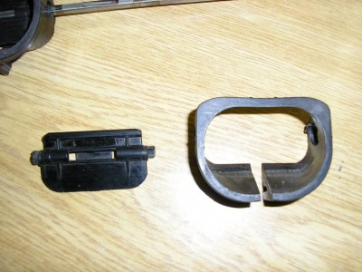

No jo, ale jen tento díl je Ti k ničemu protože neřeší problém s vůlí a stejně ho potřebuješ 4x. Ty potřebuješ celou tu sadu ten trojůhelníček a všechny díly co jsou v ní. :wink:
Jediné dva dily,které mají na vůli vliv je samotná klapka a ten "domek",co je kolem ní - viz. foto.Samozřejmě celkem 4x. K tomu by snad ještě slušela sada těsnění a ta oska. Celkem by mě zajímalo co v tý sadě za takřka 4tis. je za trojúhelníčky a další díly, které teda určitě nepotřebuju k řešení problému, když tam není ani ten čtyřhran 8O .

Jináč sem zjistil, že v novější verzi je pouzdro mezi klapkou 1a2 a 3a4, takovej kus asi plastu, to bych skusil udělat z něčeho jiného, třeba bronz atd. :idea: , ale nic jiného sem nenašel.

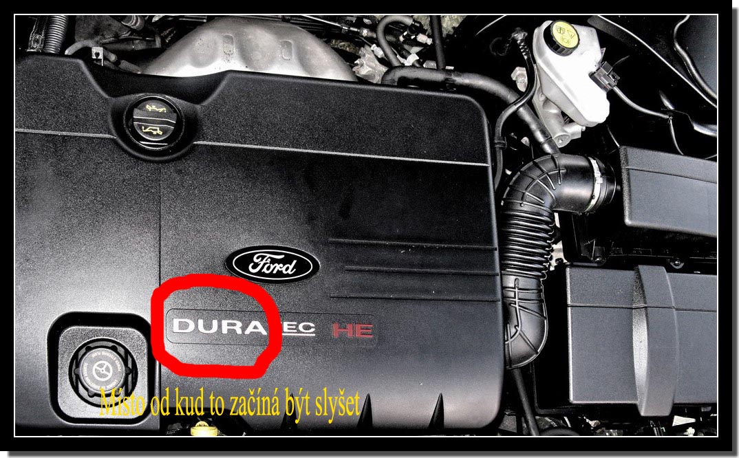

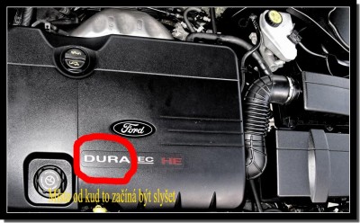

Boban
Příspěvky: 8641
Bydliště: Havl. Brod (CZ)
Re: Konstrukční chyba sání DURATEC HE
Příspěvek od Boban » 01.04.2009 19:44
odkad slyšíš to klapkání ? když vydržíš pohledám foto a ukážu ti od kama se to ozívá a a když se na to zaměříš je to na 90% už načatý.
e155
Příspěvky: 9
Registrován: 02.03.2009 19:13
Příspěvek od e155 » 01.04.2009 19:58
Co jsem ten motor omrknul, tak to je zhruba zepredu. Ale slyset je to jen zboku, neni to moc hlasity.
Ford Mondeo 2,0 Duratec, Ghia, 2002
e155
Příspěvky: 9
Příspěvek od e155 » 01.04.2009 20:05
Akorat me stve, ze predtim, nez jsem to auto koupil, byl jsem s nim ve Fordu, cilene jsem se na to ptal a jejich odpoved byla: ,,Nemate se ceho bat, Vas motor je tichy a uplne vporadku,, Ted se jen bojim cesty 500 km do CR... Neni lepsi ty klapky pred cestou vyhodit?
Boban
Příspěvky: 8641
Příspěvek od Boban » 01.04.2009 20:09
tady sem to tak nějak zakreslil. snad ti to pomůže a nejlepší bude když si sundáš ten kryt aby ti to ta tlumící vata neskreslovala :idea: , je pouze nacvaklý.

Boban
Příspěvky: 8641
Příspěvek od Boban » 01.04.2009 20:13
můžou mě to před tím taky dělalo, od tý doby co mám jiný sání/motor je to jen občas, ale udělá to když chci startovat když už motor chvilku běžel a mám nastartovat po chvilce, tak přidám lehce plyn a je po problému. Jináč už mi o tomhle problému říkalo více lidí a prý to zůstane vyset nějaká hodnota v počítači a nepřenastaví se pro start. takhle mi to bylo podáváno.
