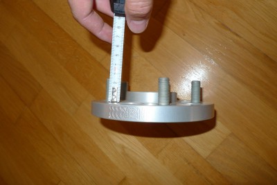

dnes mi dorazili 15mm H&R podlozky a ziaden problem s poistnym srobom
cize EIBACH na podlozkach dobre odflakol svoju robotu a aspon H&R si vie spocitat a skratit stifty
takze dufam ze podlozky si objednal H&R a nie EIBACH este poznamka k 20mm aj 20mm podlzoky maju dlhe stifty moze to potrdit MISOKA ktory si tak isto aj na 20 mm podlozke od EIBACH odfajcil poistaky
takze KOISOV nazor, ktory reprodukoval Sasino o podlozkach je naozaj pravdivy a H&R ma na podlozkach klavitnejsi spracovanie co potvrdzujem po vlastnej skusenosti

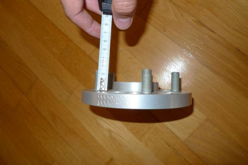

Ne_Ray štifty na podložkach ani šrobovanie disku nie je problem...
problem sú pôvodné štifty trčiace z náboja majú 23 mm vpredu a cca 23,5 mm vzadu...
no a ked dáš 15 mm podložku tak 8 mm trčia pôvodné štifty von do kola...
u väčšiny diskov to nie je problem lebo je na nich velké vybratie, diera, atd. ale 16 Y lučove od forda majú toto vybratie v disku cca 4 mm a to je málo... podaktorým sa tu stalo (quickie) že kolá nasadili dotiahli (ono ten milimeter si nevšimneš že to nedosadlo) a potom to bol masaker na ceste roztancované auto...

problem na EIBACH podlzokach 15 mm a aj 20 mm (ine rozmery nemam sokusane) je aj ten ze stift na podlozke je prilis dlhy a tym ze positna matka MCgard od forda je ma vnutro kratsie ako klasicka matka ( ktora je v podstate priechodna a ma len taku plechovu ciapocku) takze ked tuto bezpecnostnu matku dotiahnes tak praskne pripadne sa opre o vnutro matky stift a neodtiahne koleso chyba tam 1 ci 2 mm
v podstate ak nasadis koleso a dotiahnes len poistak na podlozku tak bud praskne alebo koleso nebude dotiahnute o podlozku pretoze je ten stift prilis dlhy

no tak to je potom 2 x naprd... štift by z podložky nemal trčať viac ako 23 mm (tak je to original na aute...)

pri h&r je to 24mm stift na podlozke co je v norme
eibach dava stift co trci myslim 30mm

veru tak veru tak.. ja som musel na original Ford 16 Y diskoch brusiť tie vybratia a bezpečáky mám prasknuté
neviem či mám na každej podložke z jedneho štiftu zrezať pár závitov alebo kúpiť priechodné bezpečáky... blbé je že už namám ani originál matky, lebo som ich ja blb len tak niekomu venoval

a kde sa daju kupit H&Rka...
tak tých 30 mm je moooooooooooooooooooooc to niekto riadne pokefoval...
