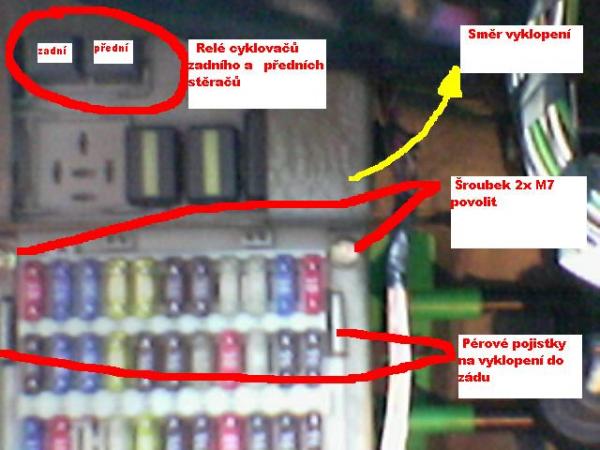

Je to tak 20 minut práce i s fotkama :D Maká jako fík :arrow:
relé má dva styčné kontakty je potřeba vyčistit oba opálené kontakty

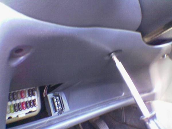

nejlepší klíč je M7 na šroubováku asi
povolit 2x šroubky.jpg (40.15 KiB) Zobrazeno 4982 x
Tady dávat bacha vedení plastu vlevo u šroubku a druhý je nasouvací vpravo
sundat kryt 5x kř.šroubky.jpg (25.14 KiB) Zobrazeno 4981 x

Ty foto jsou pefekt. Já jsem jen zkontroloval pojistku 18. Je v pořádku. relé si koupím nové a pak provedu výměnu. Zatím díky.Petr

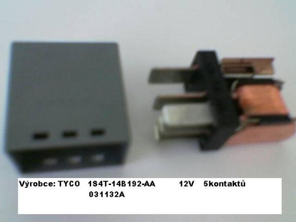

Obe relatka jsou identicka. Kdo se k nim prokouse, tak by uz mohl opatrne shodit z nich plastovy kryt a jemnym smirkem (600 a vice) ocistit kontakty, pripadne je opatrne napruzit. Na zdroji 12VSS pak muze vyzkouset spolehlivost sepnuti. Take muze napruzit kontakty v konektorech, do kterych se relatka zastrkavaji.
