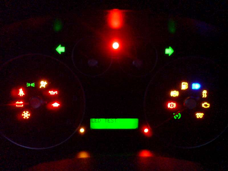

Jeste jsem nevidel kontrolku zhaveni - ani pri testu

Před chvilkou jsem to byl v autě vyzkoušet. Jak v Las Vegas
Co se týče teploty tak je to udáváno v °F-Fahrenheita i když je tam C
Před nastartováním tam bylo ENGINE TEMP 32 C (F) což je 0°C souhlasí. Doma mám na nezávisle dvou teploměrech to samé.
Po nastartování cca 1-2 minuty teplota vzrostla na 64 C vlastně °F což je asi 17,8°C
