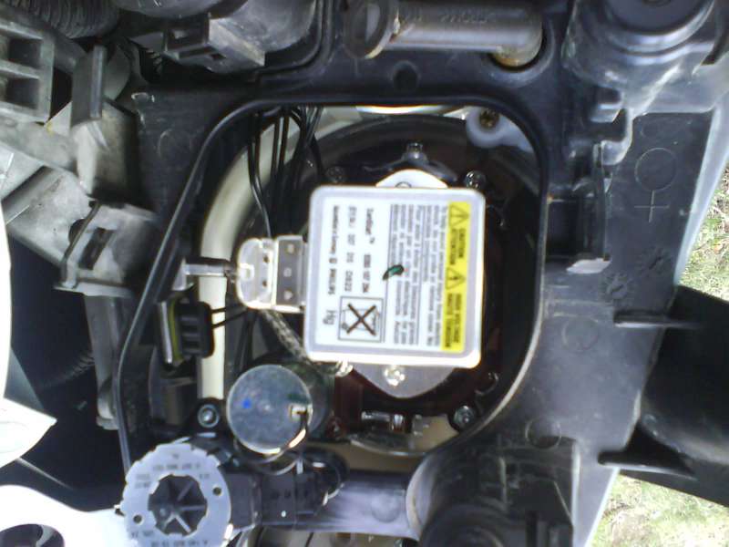

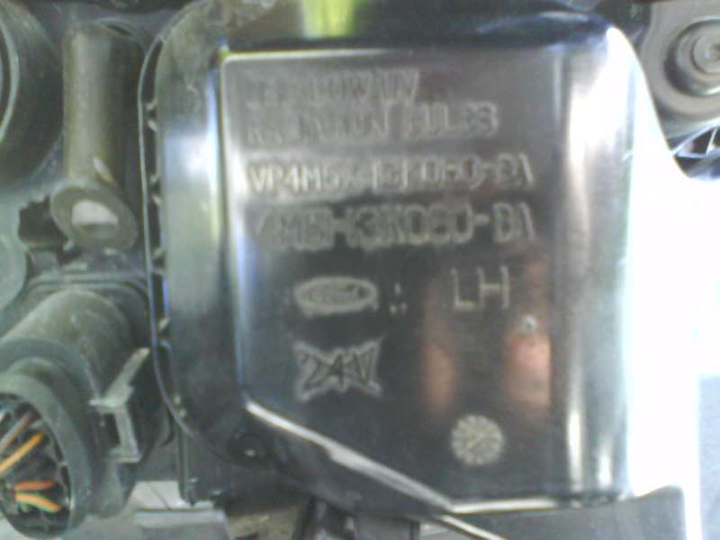

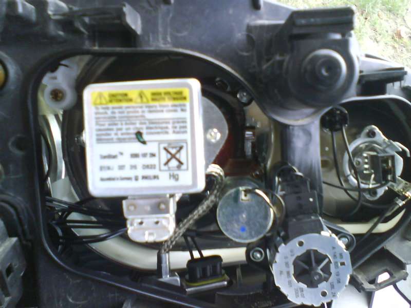

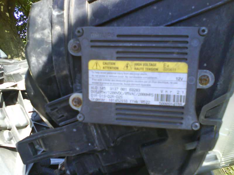

Ak smiem - myslím si že to bola zbytočná hádka - ak mám vonku svetlo a nenahodím ho rovnako - teda ak sú svetlá rozladené - tak to pozorný vodič nemôže prehliadnuť :idea: :idea: :idea: :!: Veď správne nastavené svetlá znamenajú že pred sebou na tlmených vidíme jednu presnú líniu akoby v tvare skoseného "L". Mne sa to stalo, že po výmene parkovačky som mal dve - ale v noci som postál na tmavej prázdnej ceste - aretačnú skrutku som povolil a pritiahol až keď som našiel polohu totožnú s druhou a je po problémoch.
Ak by mi to nebolo šlo nastaviť navštívim servis - na každom doterajšom aute som si pravidelne dával nastavovať svetlá - tiež si považujem za základnú povinnosť a slušnosť neoslňovať. Viac by ma zaujímalo aký z tepelných odtieňov je tam origo použitý?
zadný kryt.
zadný kryt.
V/N prevodník...
V/N prevodník...
detto
detto
Iba mobilom prepáčte - nie je to ostré...
