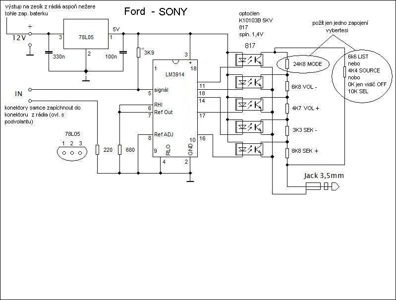

Tady máte pořídnou funkční věc za pár kaček součástky asi za kilo

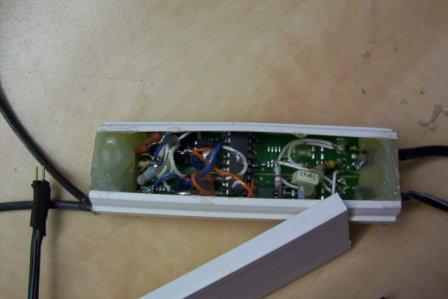

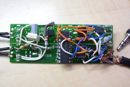

Ještě foto výtvoru
