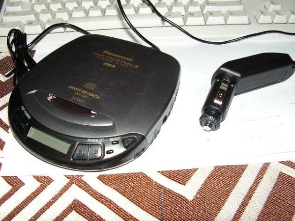

Zdravim,
mam taky problem so zapalovacom... Chcem pripojit do zapalovaca discman s auto adapterom(original Panasonic) ale nejde mi to dobre zasunut.Treba kupit nejaky iny autoadapter trebars od Forda?Dakujem za kazdu radu!!!!

Napřed vytáhni starý a mrkni kde je chyba. Je možné, že se ti ten podelný plíšek třeba zohnul.
Jinak myslím, že origo z fordu není podmínkou, nehledě na to, že bude předražený. :wink:
Kolik stojí takový adapter?

to matias: myslím že žádná redukce neexistuje, zkus ten svůj konektor do zapalovače nějak poupravit aby ti tam šel lépe strkat, třeba trošku zbrousit ten plast nebo přihnout kontakty :wink:

vsetkym dakujem!! ...a chcel som sa Vas opytat ci by sa nenasiel dobrak co by mi odfotil zapalovac ako vyzera zvnutra. A este otazka ako sa zdemontuje zapalovac z palubovky? Vybera sa samostatne ci aj s tou zelenou objimkou? ...a hlavne ako ? pretoze som to skusal, su na tej zelenej objimke take zapatky no ked som sa to snazil vytiahnut myslel som, ze zlomim tu umelu hmotu na stredovom paneli.... Dakujem!!!

to matias:
Adapter na fotce vypada spravne. Ja mam vzdalenost od celni dosedaci plochy k zacatku pruznych plisku 13 mm u hands free kit. (Fotak mam pokazeny.)
Zkus to zasunout do jineho auta nebo do rozbocky - prodavaji se bezne u pump.

To pelen: o co ide... vytiahol som zo zapalovaca nejaky kus co tam asi? nemal byt a nemam ziadneho kamosa ani znameho u kt. by som to porovnal tak preto skusam tu. Vypada to ako koncek z toho adaptera co je vyssie na foto...Pravdepodobne predchdzajuci majitel to tam zlomil a vysral sa na to....A este jedna vec : pravdepodobne neni origos ani samotny zapalovac (pripalovac cigariet) lebo ked som skusal tak po nazhaveni vystrelil tak , ze som ho mal az na zadnych sedadlach. Teda nieco este nebude v poriadku s tou "brzdou" na zapalovaci....

Autozastrcky jsou dvoji, stara - typ pro S105 apod a nova - typ pro Fabii, Ford atd. Existuji i prevodni, z nove na starou ...
Proto tu svou zastrcku muzes vyzkouset v jinem aute a nemusi to byt Focus. Muzes vyzkouset i ten svuj zapalovac.
