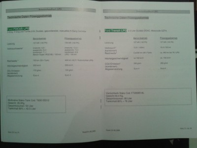

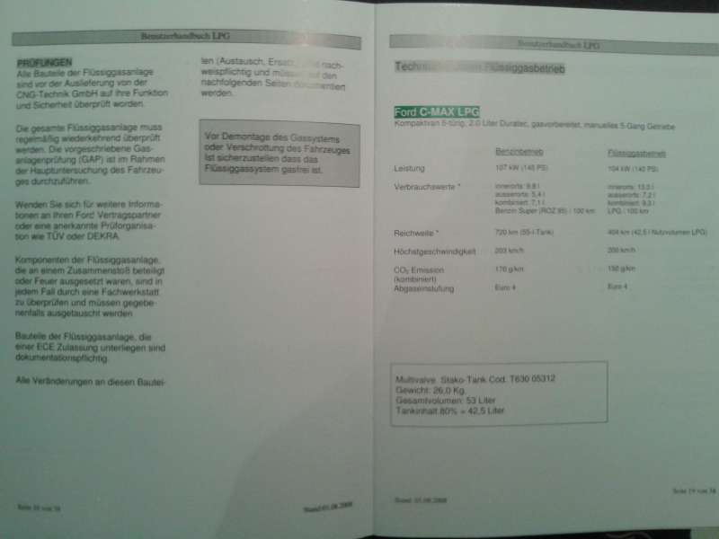

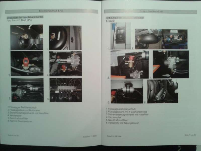

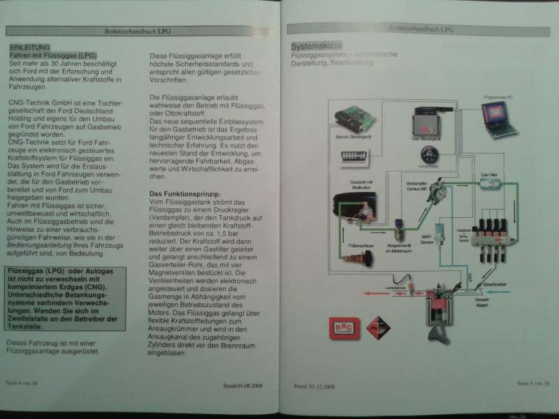

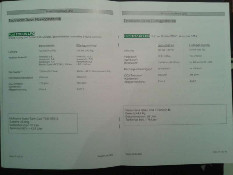

Rozhodol som sa spraviť zhrnutie pre Focus 2.0 bi-fuel s originálnym LPG.
Články s popismi produktu od Fordu:
http://media.ford.com/article_display.c ... e_id=26810
http://www.ford.de/Pkw-Modelle/Alternat ... dFlexifuel
Označenie motora 2.0L Duratec-HE Bi-Fuel (145PS) MI4
LPG montuje priamo v závode do predpripraveného auta firma CNG-Technik GmbH.
Používa sa systém BRC.
Podľa materiálov má byť hlava valcov z FF verzie s tvrdenými sedlami ventilov
Čo sa týka servisu, oproti bežnému 2 litru sa menia sviečky každých 20tis a kontrolujú vôle ventilov.
Vo Ford Szilcar BA zoservisovali auto, no LPG nevedia. Na Slovensku sa vraj priamo na BRC špecializujú 3 firmy.
Moje skúsenosti sú zatiaľ kladné, nemám problémy so štartovaním, na plyn prepína v tieto rána pri 3-4°C po približne 500m, v lete po cca 200, cez najväčšie horúčavy prakticky okamžite. Nepodarilo sa mi ani raz postrehnúť prepnutie LPG/benzín nejkým sprievodným javom ako trhnutie a pod. Výkonovo do 3500ot/min nepostrehnuteľný rozdiel medzi palivami.
Spotreba sa výrazne odvíja od natankovaného LPG. Tie isté trasy do práce (diaľnica 15km 120km/h, 10km mesto posúvačky) so starou 1.6i za 6,5L mám teraz za cca 8,5L s razantnejšou akceleráciou. Mimo mesto tiež 8,5-9 .... predsa len cítim že jazdím rýchlejšie... No minimum je tých 8L/100km. Priemerku mám v podpise.
Na plnú nádrž viem prejsť 420-460km
Prikladám foto DE manuálu s popisom, fotkami a náčrtom systému.
