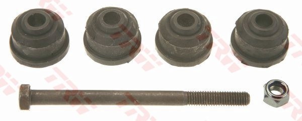

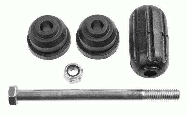

A ještě jeden dotaz. Je nějaký rozdíl, když jedna má tu prostřední část "gumy" rozdělenou a jiná ne (viz přílohy)??
- Pastovic
- Příspěvky: 1184
- Registrován: 02.11.2009 02:35
- Bydliště: Olomouc
Re: Stabilizátor - zadní náprava
Tak to ti už řeknu
. Dnes jsme to měnili a když je to dělený na ty 4ks (je to stejné jak origo co tam je) tak musíš použít z toho starého takový plastový udělátko co tam je, jinak by se to dotykalo a bylo by to k ničemu. Tudíž si myslím to co je jen ze 3 kusů nahrazuje to plastový z původního. Jinak sem měnil za TRW.

A já jsem si toto vše vyrobil z silenbloků, co jsem měl v garáži. + jen jsem dal nové šrouby..
A ještě plánuju to udělat ze silonu.

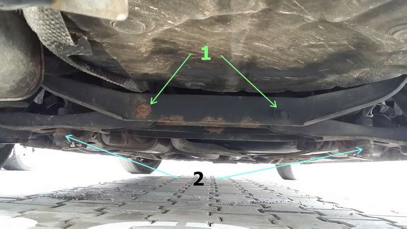

ahojte, poprosím radu ohľadom zadnej nápravy. Ľavé zadné koleso na "zožranú" gumu zľava a sprava, hneď som si spomenul, že pri poslednej geometrii mi strhli skrutku... Takže teraz potrebujem vymeniť mimostredné skrutky a potreboval by som vedieť:
1)dá sa samostane kúpiť silentblok k týmto skrutkám (obr. pozícia 1)?
2)je potrebný nejaký špeciálny prípravok na demontáž a spätnú montáž novej skrutky so silentblokom? chcem to robiť sám v garáži.
3)už keď to budem robiť, mám vymeniť aj tyčky stabilizátora (obr. pozícia 2)?
4)ktorú ďalšiu skrutku+silentblok je treba vymeniť, aby mi vedeli urobiť geometriu zadnej nápravy?
zatiaľ vďaka
zatiaľ vďaka

Nevím co doporučit, já chtěl dát Delphiny, ale nakonec na rady jsem dal Febi.HonzaNovotny píše:Chtěl bych se zeptat, je nějaký výrobce tyček, kterého by jste mi vyloženě nedoporučili??
Starline jsem vyloučil sám, ale co dál??
Jinak o trošku dražší a dobré asi jako origo jsou Lemforder, případně možná TRW.

1)dá sa samostane kúpiť silentblok k týmto skrutkám (obr. pozícia 1)? Neviem o tom. Zvykne sa kupovat cele spodne rameno.
2)je potrebný nejaký špeciálny prípravok na demontáž a spätnú montáž novej skrutky so silentblokom? chcem to robiť sám v garáži. V podstate nie. Zdvihak, kladivo, flexka, kluce...
3)už keď to budem robiť, mám vymeniť aj tyčky stabilizátora (obr. pozícia 2)? Mozes, ale pokym nebuchaju, netreba nutne menit.
zatiaľ vďaka Geometria sa nastavuje iba tam. Ak su ale vymlatene silentbloky na ostatnych ramenach, budes ich asi musiet tiez vymenit.
- ktorý z týchto silenblokov to je?
http://jagfordgarage.sk/zostava-silenbl ... cPath=1_17
- skrutka+podlažka+matica je tá mimostredová, to viem na 100%...
A musím vôbec meniť ten silentblok? Nestačí vymeniť skrutky? Problém vidím v tom, že tu ľavú skrutku mi trhli pri geometrii a pre istotu privarili. Poškodili pri zváraní aj silentblok? Ten silenblok je tam nalisovaný v "zadnom spodnom priečnom ramene"?

- Příspěvky: 13699
silenblok ramena priečneho / dolného - AM007 - 4ks (10,50Eur/ks) - tycka dole
silenblok ramena priečneho / horného - AM008 - 4ks (10,50Eur/ks) - kosak hore
silenblok ramena dolného STD - vonkajší - AM009 - 2ks (10,50Eur/ks)
silenblok ramena dolného STD - vnútorný - AM0010 - 2ks (10,50Eur/ks)
silenblok ramena predĺženého Ford - 1061670 - 2ks (23,00Eur/ks) - velky na pake, vpredu
Asi to bude tento:
Tazko povedat, ci je silentblok zly. Mozno tam bude srob tak zazraty, ze ho budes musiet vytlct a potrhas silentblok... A potom vymen urcite oba. Asi rozobrat, pozriet, potom objednat.
Asi to bude tento:

ok, tým, že je tá ľavá teraz iba prizváraná, tak by sa teoreticky mala dať otočiť v silentbloku, či? Tak by som zistil, či ju budem vedieť vybrať bez poškodenia silentbloku...
Na akom princípe sa robí geometria? Tie skrutky sa uvoľnia, celé rameno sa vyhne do správnej polohy (zvislosť kolesa) a následne sa utiahnú? Zbiehavosť sa šteluje ako? Alebo tom chápem úplne zle?

- Příspěvky: 13699
To je tzv. mimoosova skrutka. Telo ma mimo osi hlavicky a podlozky. Takze pri otacani hlavy jej telo opisuje kruznicu. Tak sa nastavi geometria a potom sa matkou zaisti na svoje miesto. Ak objednas nove sroby (musis aj tie specialne podlozky, odporucam aj matky), zistis, ako to presne je. Mimochodom, sroby, podlozky a matky su poriadne drahe. 30-40€ stoja spolu na obe strany.
Ak je prizvarana pochybujem, ze ju pootocis. Prave preto ju privarili. Bude to chciet flexku a odfiknut ju nakomplet.

okrem jagfordgarage neviem nikde inde nájsť mimoosovú skrutku, to sa nikde inde na slovensku nedá kúpiť? našiel som ešte Fdiely...
Otázka:
- ak vyberiem mimooosovú skrutku, nevytlačí mi pružina rameno smerom dolu? Zadok auta bude zdvihnutý a podložený na podbehoch.
- prípadná výmena silentlbloku je možná aj pod autom?
- nový silentblok nasadím pomocou hrušky (orechu) z gola sady pod autom?
- je treba niekoho, kto bude robiť protizávažia pri nasadzovaní silentbloku?
- je lepšie pred nasadzovaním silentbloku nahriať rameno napr teplovzdušnou pištoľou?
Otázka:

okrem jagfordgarage neviem nikde inde nájsť mimoosovú skrutku, to sa nikde inde na slovensku nedá kúpiť? našiel som ešte Fdiely... Asi nie. Este Ford...
Otázka:
- ak vyberiem mimooosovú skrutku, nevytlačí mi pružina rameno smerom dolu? Zadok auta bude zdvihnutý a podložený na podbehoch. Vytlaci. Ale druhym heverom zalozenym pod pruzinu alebo trochu vacsou silou to natlacis naspat.
- prípadná výmena silentlbloku je možná aj pod autom? Nie, spodne rameno musi von. Neviem si predstavit lisovat to tam pod autom
- nový silentblok nasadím pomocou hrušky (orechu) z gola sady pod autom? vid vyssie
- je lepšie pred nasadzovaním silentbloku nahriať rameno napr teplovzdušnou pištoľou? Ak rameno nahrejes a silentblok hodis namasteny do mrazaku, pojde tam lahsie.
Otázka:

ak povolim mimostredove matice a skrutkami budem vediet otocit, je to znamenie, zeby som ich vedel vybrat zo silentbloku bez jeho poskodenia? Samozrejem za vydatnej pomoci roznych mazacich pripravkov...
Viem, ze sa pytam na hypoteticke veci, ale nemam s tymto skusenosti, dik stano za trpezlivost.
