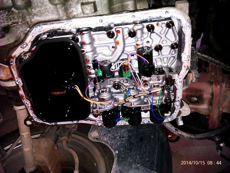

Dalsiu hodinu som cakal kym ten chlap nasiel podla mojej specifikacie olej a aj ten mali iba v Bratislave za 29 €/liter...
Jednu chvilu normalne pozeral na oleje do manualov, to som normalne zbledol.....
Keby ze bolo auto pojazdne, nenechavam ho tam.
Inak zavada sa prejavila nahle bez nejakych predoslich symptonov. Zastavil som na STOPke a ked som sa chcel pohnut zhasol motor (ako ked na manuale rychlo pustis spojku). A v takom stave ostal. Da sa nastartovat, aj preradit do P, D, N. ale pri rozbiehani zdochne. Dufam ze je to iba v tom oleji a v tom ze bol prehriaty (teplomer na palubovke ukazoval 38 stupnoc celzia).
Vo stvrtok sa uvidi, ci vlastne ta prevodovka este funguje....
Je to v pici drahi veriaci...

Tohle olejem nebude. 38 je bezna teplota.
Cucham problem...Nech si zdiagnostikovat v poradnym servise. Tady mi to pripada trochu jako parta hic...

Olejem to asi nebude mozna tam bude neco kousleho. Jen se zeptam jakym zpusobem si byk odtazen???

podla mna to tiez nebude olejom

Posledne dni auto jazdilo, aj nejazdilo. A bolo jedno ci za studena, alebo za tepla.
Momentalne sme po vymene oleja a resete riadiacej jednotky prevodovky TCM.
Nic z toho ale nezabralo. Ale, vyskocila chyba EGR ventila od piatku az 3 krat. Mechanik si mysli ze on robi problemy. Prave som ho odpojil a auto zatial funguje. Ak sa mi podari, urobim na nom par sto kilometrov a potom sa uvidi.
Medzi tym som tiez zistil, ze opravit tieto CVT ZF (CTF 23) prevodovky je problem preto, lebo sa tazko zhanaju nahradne diely. Podarilo sa mi ale objavit jednu firmu z UK, ktora podla vsetkeho vie dodat diely do tejto prevodovky.

taaak, dnes olej vymeneny v prevodovke systemom vypustit co sa dalo a naliat nazad.. vošli 4 litre.. olej tam išiel Ravenol Mercon V + nový filter a tesnenie olejovej vane .. 235 €
