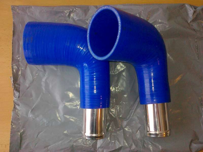

Takže bohužel, sliby chyby...
Pán mi nezvedá telefony a chladič není.
Vzal jsem tedy vývoj do svých rukou a ve středu objednal silikonové redukce na dříve nakoupené chladiče. Příští týden se to pokusím implantovat na auto. Náfuky a držáky už mi snad někdo navaří potom...

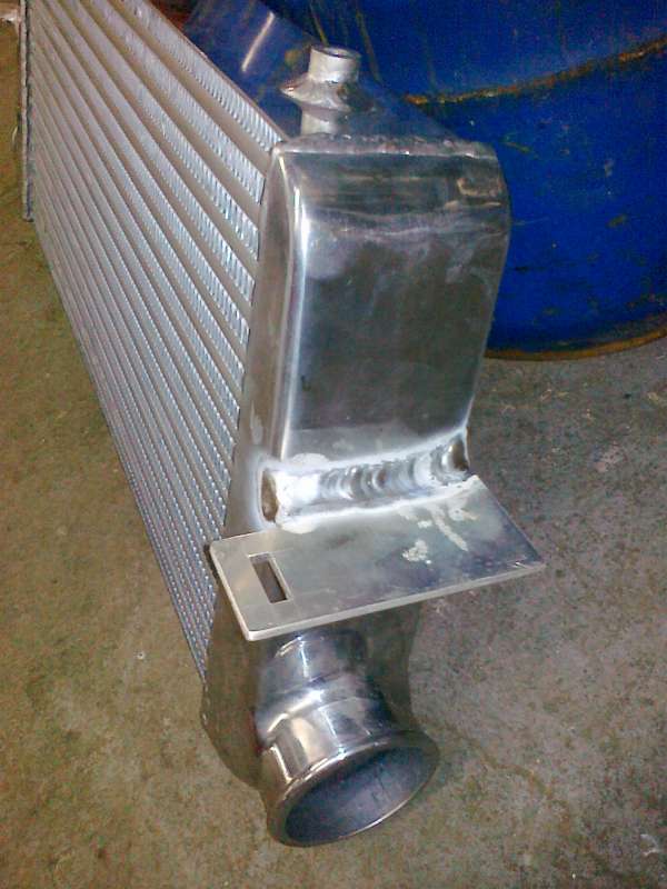

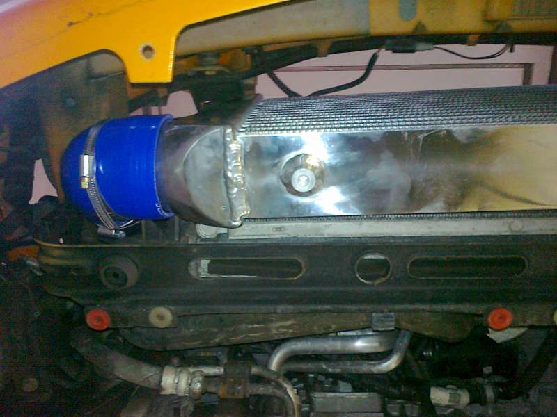

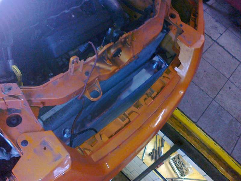

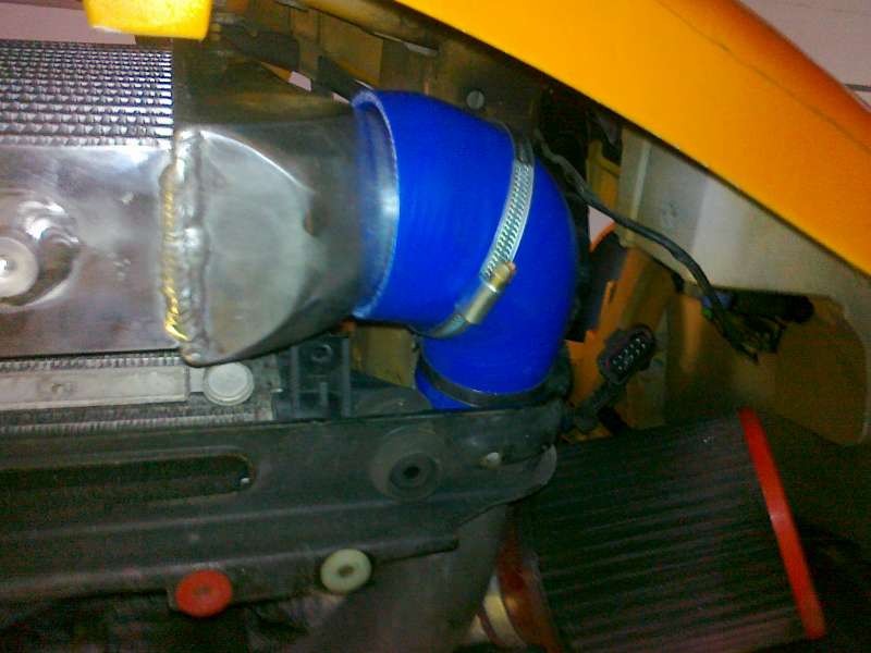

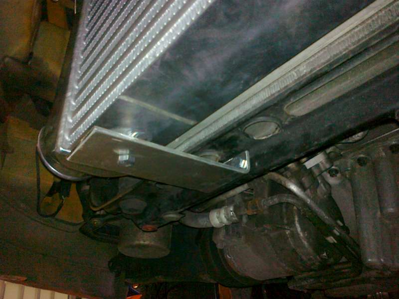

Tak Custom intercooler je na světě a i na autě! Stálo mě to dneska celej den lítání, práce a vývojaření!
Klobouk dolů celému týmu v Tuareg racing! Všechno se řešilo na milimetry...
Ale odměna je sladká! Vypadá to perfektně a jede to jako utržený ze řetězu!
A hlavně za zlomek ceny všech aftermarketových intercoolerů...
Sice teda s tím bylo sraní neskutečný, ale to bylo se sáním taky a kolik jich teď spokojeně po republice nasává malý děti.
Tyhle spodní držáky jsme pak teda ještě samozřejmě upravili a zabrousili, aby to mělo potřebnou štábni kulturu, ale už jsem neměl náladu to fotit.
Uši na zavěšení na původní místo jako visí standard chladič. Svár lepší než na samotném chladiči!
Sice to trvalo dlouho, ale pan Kakrda z Tuareg racing Jablonec fakt umí!!!
