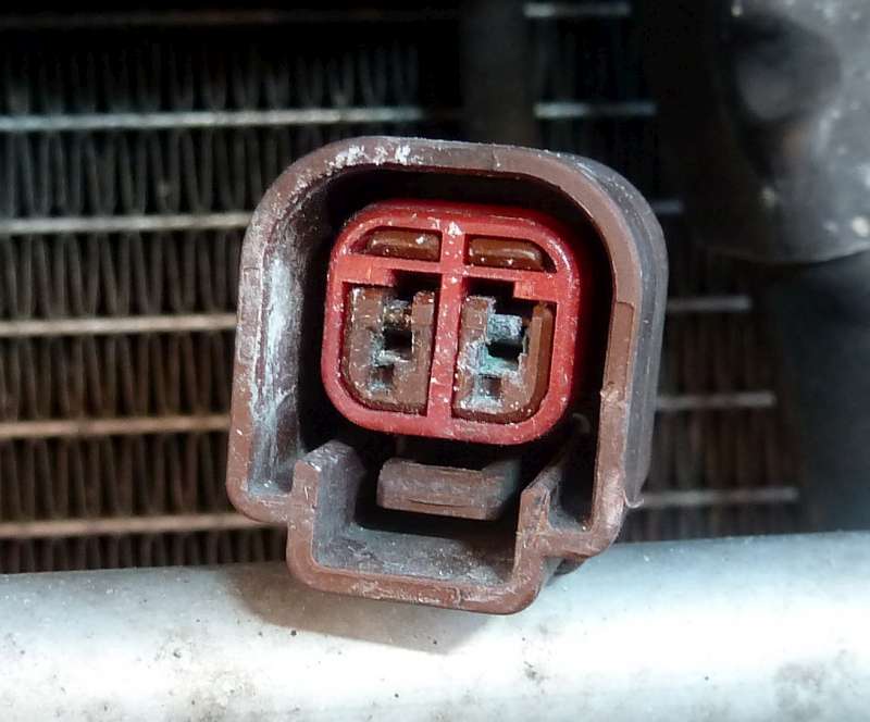

Ahojte, tak dnes sa aj mne rozblikala kontrolka airbagu.
Bliknie 4-krát a 2-krát, potom pauza a toto sa opakuje.
Neviete akú chybu by to mohlo značiť?
Díky

4x = chyba v predpinaci
2x = chyba ve vaku u spolujezdce
neodpojovals sedacku spolujezdce?

od vandal46
ZaQik píše:4x = chyba v predpinaci
Ahoj, nie neodpojoval ale je fakt že som umýval auto tak som sedačkou posúval tam a spať ale potom som cestoval cca 150km v pohode. Zastavil som u obchodu a za pol hoďku keď som do auta sadol tak kontrolka už blikala ...
Tie k´dy som si práve myslel že je to kombinácia, ktorá definuje nejakú inú závadu. Niekde som sa dočítal že sa to bere ako "kód" chyby - 42 akurát toto som nikde nenašiel.

od ZaQik
rozpoj konektor pod sedackou a uvidis, ze chyba bude porad stejna ... mozna do nej natekla voda, mozna je spatne docvaknut ... zacal bych v konektoru

od vandal46
Tak konektory pod sedačkou som ešte nekontroloval :roll: ale mal som dole prednú masku (menil som žiarovku) a omrkol som hneď aj nárazový senzor. Tak som rozpojil konektor a zistil som že jeden pin senzoru ostal v konektore, bol ulomený ... tak dúfam že je to jediná závada. Bola by to náhoda ak by tam bolo niečo iné.
Volal som do fordu zistiť orientačnú cenu - 1540Kč.
Možno by to chcelo nejaký použitý - neviete niekto o zdroji, niekto nemáte na predaj jeden použitý senzor ???

od vandal46
Jo a našiel som aj túto tabulku, ktorá definuje aj dvojmiestne kódy (ako som predpokladal) takže moj príklad 4xblik, krátka pauza, 2xblik, dlhá pauza znamená k´d 42 = Front crash sensor - internal fault alebo Front crash sensor - communication error.
Takže je to jasné.
Prikladám aj zoznam kódov, možno to niekomu pomože, neviem ale či nie je tento súbor určený pre dvojkové Mondeo, mne to ale na moje sedí:
kodyairbagsmondeo2000.pdf
(24.49 KiB) Staženo 274 x

od vandal46
Tak som sa dostal k demontáži až teraz.
Teda je to pekne zkorodované, neviete niekto ako vyčistiť ten konektor? Myslíte že to pojde iba vystriekať sprejom na konektory?
Len pre zaujimavosť tu sú nejaké fotky:

od vandal46
Oprava hotová, senzor vymenený, dal som tam použitý, zistil som že nový stojí až 3000 Kč.
Ten chlápek predtým sa asi pomýlil.
