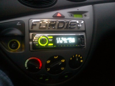

Když jsem koupil fíkuse měl jsem tam originál radio (jen na kazety) i dálkový ovladač , ale nejak se mi nechtělo kazety řešit , takže sem si našel zeleně svítící sony radio + tento výrobek : http://www.prohifi.cz/dalkova-ovladani- ... ony-rm-x4s a jsem absolutně spokojený - na tom ovladači je úplně vše. Cena je cca 1000Kč - akorát byl problém s dostupností výrobku.
