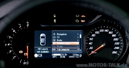

Ahoj, je teoreticky možné napojit do FF MK2 po FL budíky convers+?
- Příspěvky: 25052
Re: Výměna budíků FF před FL
uz to tu nekolikrat bylo ... a pored plati, ze NE
