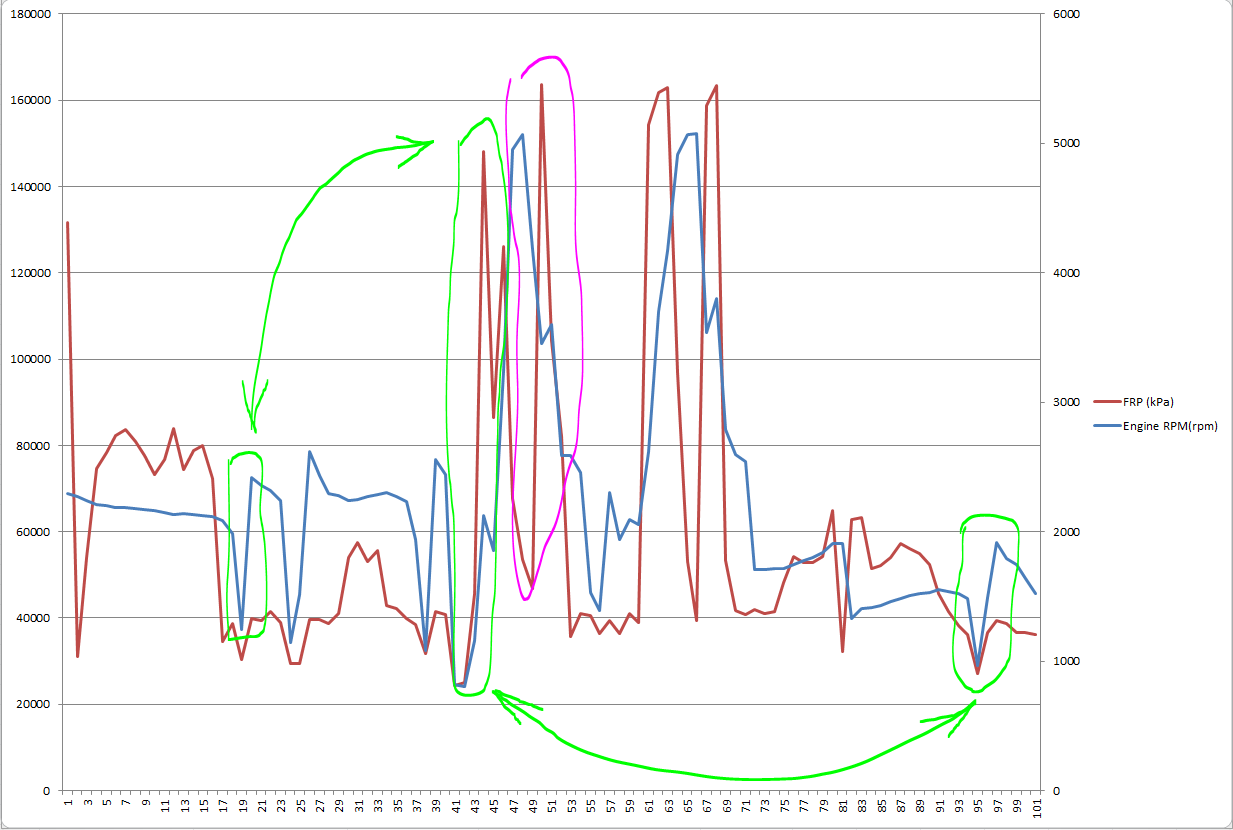

Zkusil jsem to teďka ráno hodit na Torque a sledovat Fuel Rail Pressure, na začátku 30 psi a po chvíli marných pokusů o startování to pak vystoupalo na cca 100 a poté se to drželo na 124 psi (cca 8.6 barů). Auto jsem nenatočil..

Čidlo na railu jsem našel, bohužel přístup jak k penězům..nicméně zkoušel jsem to nahodit přes kabely a po XX pokusech a chytlo, pak jsem to byl project. Vyzkoušel jsem i prudký rozject na jedničku do omezovače,..totéž i na dvojku do omezovače a podržet to tam, žádná chyba se nikde nezobrazila.. Zapnul jsem logování na Torque,m něco tam vidět je.. vizuelně když jsem sledoval Fuel Rail Pressure tak kolem 8000 psi (cca 550 bar), zkusím někam nahrát ten záznam.. v záznamu je vidět že hodnota vyleze někdy i přes 20000 psi.
Do přílohy jsem nahrál záznam. Bohužel csv ani txt příponu mi to vzít nechtělo, z toho důvodu je to v ZIPu.

Re: startování studeného motoru 2.0 TDCi
Podla mna je to ten regulator tlaku, pretoze :
1. po sliapnuti na plyn musi tlak skokovo vyletiet na maximum - otacky idu hore, ale tlak paliva na to nereaguje - jedna sa o lave a prave zaramovanie zelenym, zelene zaramovanie v strede grafu je OK
2. svetlofialovym je zaramovana totalna anomalia - pokles otacok je sprevadzany skokovym narastom tlaku paliva - toto je nezmysel, po uvolneni plynu musi tlak ihned klesat
Cerpadlo ako take by malo byt OK - bez tazkosti natlaci pozadovanych 1600 barov.
Priloha - graf otacok a tlaku paliva, vybrana iba cast logu
