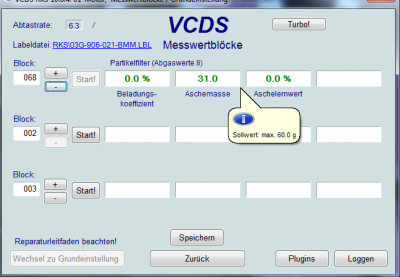

Pri bežnej regenerácii ktorú spôšťa riadiaca jednotka motora sa vypalia z DPF sadze . Ale vzniká popolček a ten sa postupne usadzuje v DPF. Až do jeho úplného upchatia. VW+Audi+Skoda ukazuje diagnostika VAG COM naplnenie filtra DPF v gramoch alebo v percentách, teraz si to už presne nepamätám a FORD teda aspon diagnostika FOCOM ukazuje v km. Možno sa mylim, ale podľa mňa to asi len odpočitáva km. Nie je tam žiadny senzor ktorý by to kontróloval.Pripájam obrazok z VAG COM ukazuje to v gramoch :Komi píše:nechapem tvojej odpovedi, ale opakujem: ak regeneruje po 250km, tak je to nezmysel ze by sa za 3500km upchal
