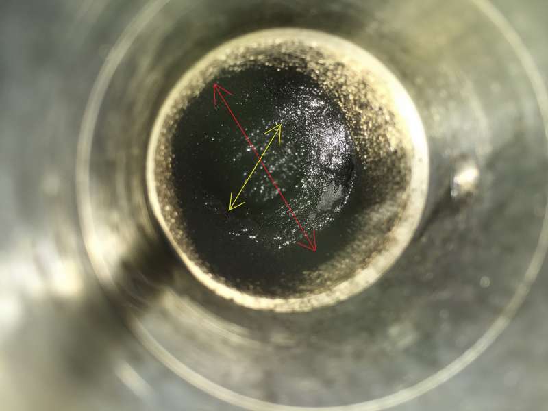

Týká se to focusu, ale tyto motory (1,8 TDCi) včetně EGR se zdají být stejné. Vyfotil jsem svůj EGR. Mám jej už nějakou dobu zaslepený, ale min. 150tis. najel bez záslepky. Není tam normálně vidět, ale předpokládám, že ten červeně vyznačený průměr je světlost sání a žlutě vyznačený je ten co zbyl po zanesení EGR splodinami z motoru. Vidíte to stejně ? Podařilo se to už někomu vyčistit ? Jak na to a co si připravit za materiál ?
P.S.: Našel by mi prosím alespoň někdo v ETISu číslo toho těsnění mezi hlavou a EGR ? Díky.

Vidím, že si musím zase odpovědět sám. Vrhnul jsem se na čištění EGR na své 1,8 TDCi. Říkám si, že ta příruba musí jít odšroubovat a pak to vyškrábu a vystříkám nějakou srágorou. Tak jsem sundal všechny ty plasty pod stěračema, chladič spalin, hadici sání, elektriku, expanzku, atd... no co vám budu povídat rozborka půlky auta, abych nakonec zjistil, že ty spodní šrouby nepovolím, dokud nesundám turbo ! No to mě teda dožralo, že jsem nadával jak ten borec u toho lakatoše (https://www.youtube.com/watch?v=SiUz_akTmcY), že se na to můžu vy...t. Vzal jsem takovou tenkostěnnou trubku, na ni jsem nasadil husí krk a strčil jsem to do pytlíkového vysavače. To že je v něm ten pytlík, který se dá vyhodit je hodně důležité a nenasazujte tam ani tu hadici, protože to co jsem z toho seškraboval bylo asi jako když promícháte saze s olejem a pak si to zapečete v troubě. Takto jsem to mechanicky tou trubkou vyškrábal a pak jsem tam ještě dlouho drandil s tím samotným krkem a rval ho až za dva rohy, aby se to pěkně odrhlo a zbytky vyluxovaly. Nakonec jsem to složil bez trubky sání, natočil a do sání jsem nastříkal nějakej čistič na karburátory. Krásně se ty zbytky toho sajrajtu vypláchly a sání je zase průchozí. Byl jsem překvapený, ale ani to auto nehulilo. EGR jsem zaslepil a tu záslepku už nikdy nevyndám ! Ani na technickou, protože obsah NOx oni vůbec neměří, zajímá je pouze kouřivost a ta bude excelentní.
