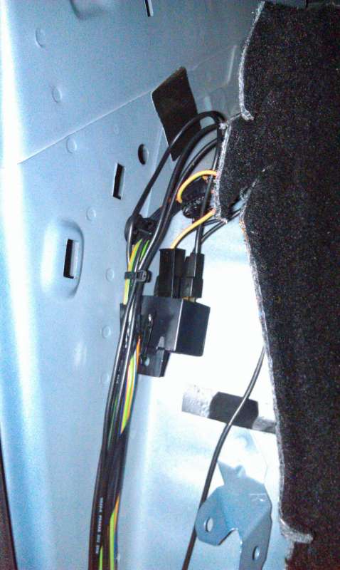

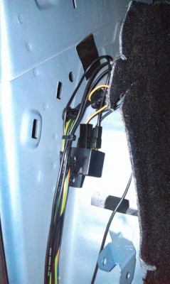

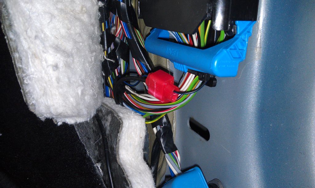

Toz jsem se dnes pustil do dodelani obvodoveho alarmu. Po Zaqikove aktivaci stacilo dodelat jen relatko pro klakson. Precetl jsem si co kde zapojit, koupil relatko a sel na to...jenze kvuli postizeni z prace jsem nejdriv merenim overoval zda na C100-12 je opravdu prerusovane napeti, nez tam neco pripojim. A nebylo..nameril jsem tam akorat proti plusu zasuvky 12V. Nasledovalo rozebrani pojistkovky a dalsi ruzna zkoumani...Long story short... Pokud na onom vystupu z GEMu neni pripojena zatez (rele, origo houkacka), tak se tam niceho neda domerit. Dokonce ani po odpojeni zateze nezustane vystup aktivni. Nakonec tedy vse dobre dopadlo a alarm funguje jak ma. Relatko jsem umistil dozadu na misto origo sireny, kde uz bylo natazeny privodni lanko. Stacilo dotahnou 3 draty, kdy dva jsem ukostril pod pravym prednim krytem prahu a zapojil na civku rele a spinaci kontakt a treti jsem nasvorkoval na cernomodry lanko c. 6 konektoru C111 a na rele zapojil na druhy pol spinaciho kontaktu.

Proč to taháš takhle složitě dozadu, když vše máš buď na GEMu nebo na konektoru před předními dveřmi?

protoze u konektoru vepredu se mi nelibilo zadne misto pro chyceni relatka... a nic slozityho na trech dratech neni

Bys koukal co všechno tam mám nastrkaný já
. Hlavně by se mi nechtěl oddělávat ten plast vedle zadního sedadla. U kombíku to šlo hoodně špatně (montoval jsem tam sirénku, než jsem zjistil, že to není úplně ono).

u me otazka minuty a byl dole
