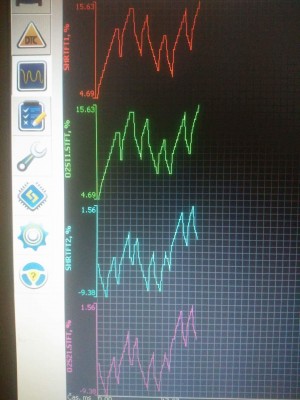

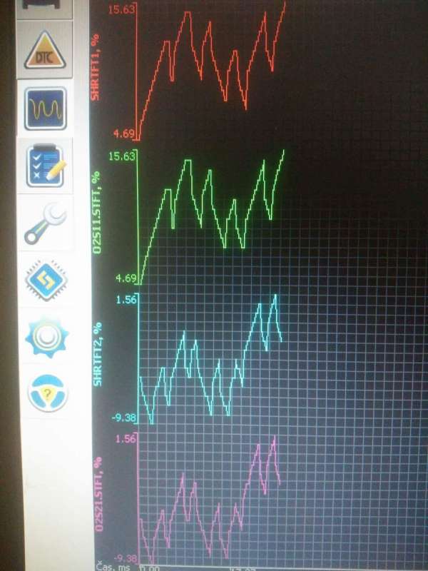

Re: Focus 1,6 74kw 2010 cuka za studena a ztraci vykon
Tak prišlo cukanie aj na mňa. Jedna sa o FOCUS 1.6 vtc r.v 2006, je tam namontovane LPG. Auto stráca výkon za studena, pri jazde na benzín. Stráca výkon a cuka pri nízkych otáčkach. Keď dám plný plyn tak sa to ako tak zbiera... Pri teplom motore ide auto normálne. Sviečky , kable som dnes vymenil, originálne. Autoadaptacne dáta boli vymazané. Jedine čo pomohlo je odpojenie váhy. Autu vtedy jemne kolísku otáčky, aj v zábere ale nestráca výkon. Nestretol sa niekto s týmto problemom? Kúpiť nový váhu? Diagnostika, keď je zapojená váha, nepíše žiadnu chybu...
S autom sa ráno nedá jazdiť, skáče ako koza...
Nepoznáte dakeho mechanika, som z Čadce. Takže z okolia... Žilina, Trinec?
Ďakujem
Ďakujem
jansamaj
- Příspěvky: 23
- Registrován: 14.11.2015 05:55
Ešte by som doplnil že je veľky rozdie krátkodobej korekcii paliva...
jansamaj
- Příspěvky: 23
Výmena váhy hodne pomohla. Auto je citeľné živšie, výpadky výkonu studeneho motora sa skoro stratili. No ešte je tam jedno jemne zaváhanie okolo 2000ot... Bude to kombinácia váhy a ešte dačo. Oplatí sa kúpiť lacnú zapalovaciu cievku?
