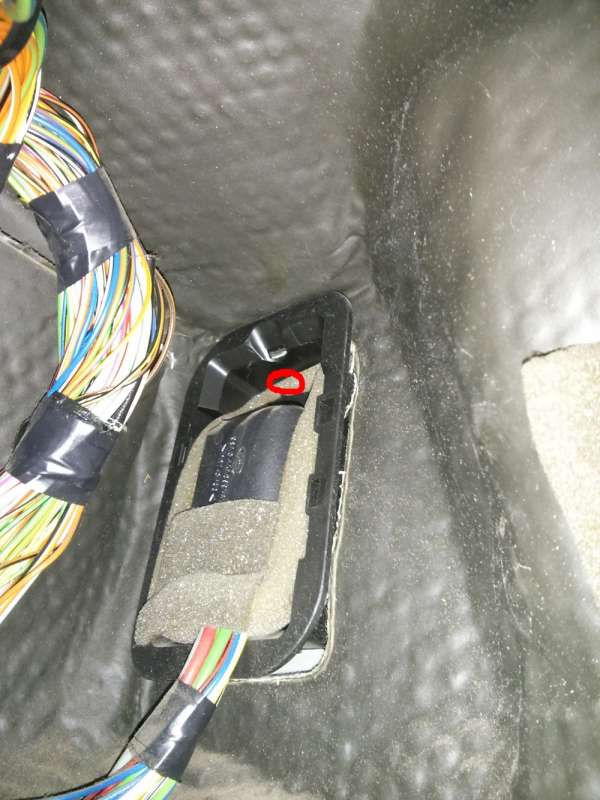

Po oddělání podběhu uvidíme tuhle plastovou přepážku a konektor
V místě červeného kolečka sem vyvrtal díru odpovídající průměru kabelu od akumulátoru.

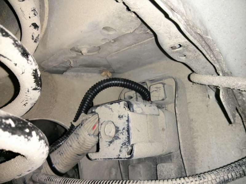

U řidičových nohou, vedle pedálů a za pojistkovou je tenhle průchod do podběhu
K vrtání sem použil malý akumulátorový utahovák a zkrácený vrták.

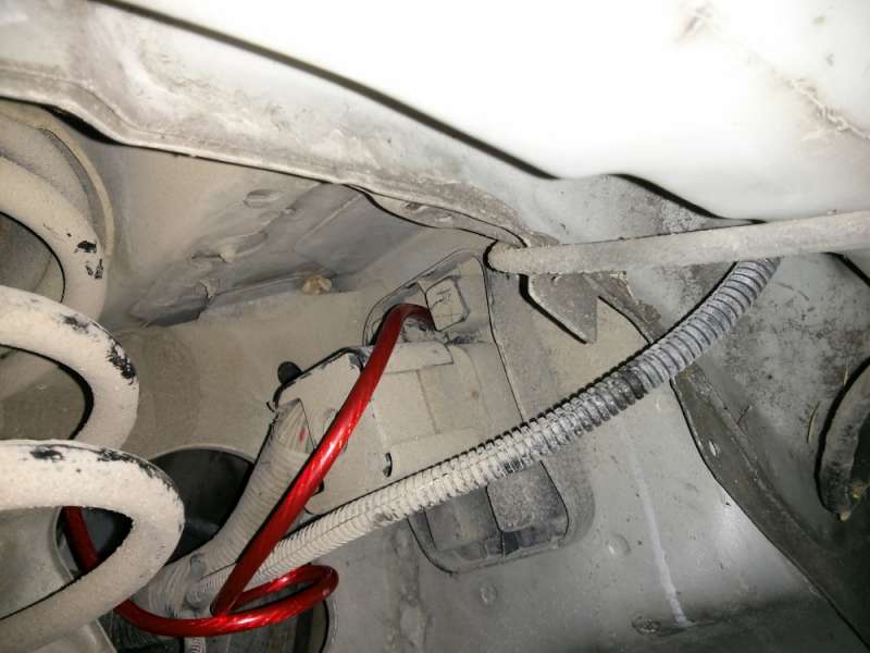

Pak už sem protáhl kabel a opatřil chráničkou a přitáhl k stávajícím kabelům.
Po upevnění je dobré průchod do kabiny zatěsnit silikonem.

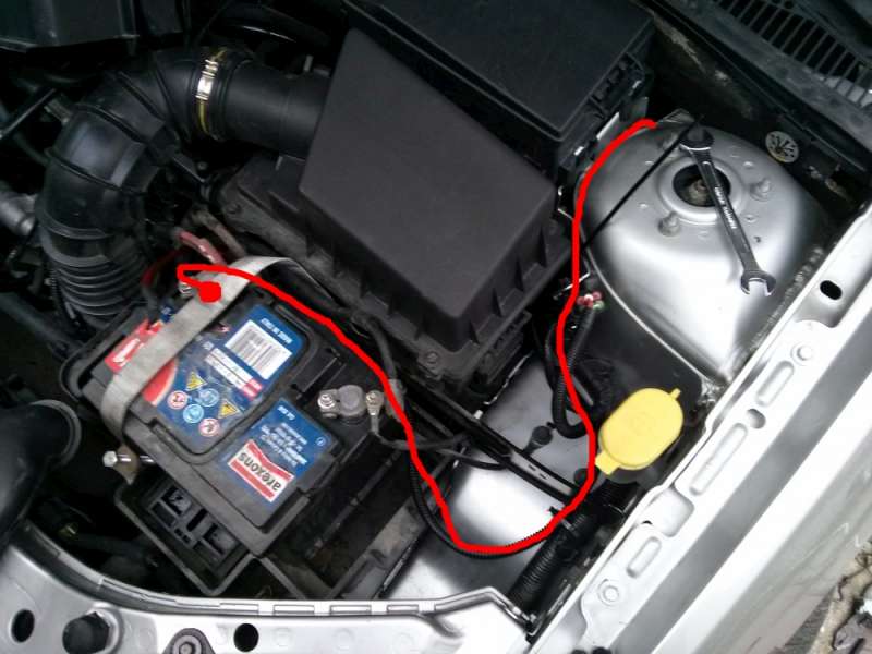

V motoru sem to pak natáhl následovně:
Na obrázku není vidět pojistka, kterou je potřeba umístit co nejblíže k akumulátoru.
