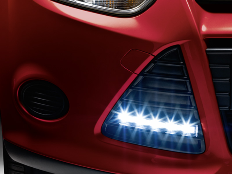

Ahoj, mam este dotaz, ako vyradim parkovacky aby mi nesvietili ked mi svietia vecer stretavacie a stlmene denne LED?
Viem najjednoduchsie je vytiahnut ziarkovky z parkovaciek, ale da sa to nastavit aj inym sposobom? Vdaka

neoriginalni LEDky? dej rozpinaci rele, aby v noci VUBEC nesvitili, protoze to nemas na svem aute homologovane

No tie LED su tam od novoty davali ich este vo forde pri kupe je to zn. Nolden.
Problem je ten ze to asi zle zapojili, lebo v rezime Auto svietia vecer sucasne stretavacie + led (tlmene) co nie je problem ale sucasne svietia aj parkovacky, tie mozem vytiahnut ale ci aj ine riesenie ako ich odstavit.

porusujes homologaci auta, vyrid to tomu, kdo Ti je do auta montoval - musi tam dat ridici jednotku (nebo ji prenastavit) takovou, aby pri rozsviceni obrysovek LEDky zhasly a ne pohasly
(k Tve otazce - nejde to, leda vyndat zarovicky obrysovek)

Ty Noldeny se dají zapojit na 2 způsoby. Buď lehce pohasnou při rozsvícení potkávacích nebo se zapojí tak, že úplně zhasnou. Oboje jde, měl jsem na Toyotě. Jen někde na netu pohledat schéma a určitě najdeš.
