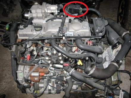

Může to dělat konektor ŘJ ? Je tak nešikovně umístěn za motorem kde na něj jde teplo z motoru.....

Nevim nevim, vlastně ani rj nevim kde je.. Ale za motorem vpravo od EGRu je velký konektor kam vedou všechny snímače atd..
Focus CMAX 1,8TDCi 85kW

Ale je taky dost možné, že Focus a Cmax mají jiné umisteni

V motoru nejspíš nebude, aspoň jsem ji tam nenašel takže bude pod kastlíkem schovaná ..možná jsem to napsal blbě že je to konektor od ŘJ, ale je to velkej svazek s konektorem...když najdu foto vložím

tak foto jsem našel a označil

Jinak ŘJ motoru (PCM) je umístěná před levým předním podběhem. Je třeba ten plastový podběh sundat, aby se k tomu člověk dostal a povolil šrouby krytu. Mno k té vaší teplotě, když jsem do budíků nahrál firmware 0512, tak se mi to taky stávalo, že po přidání plynu klesla ručička. Ukazuje to údajně nějakou real temperature. Teď mám v budíkách 0509 a nedělá to. :nixw:
