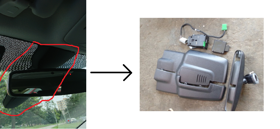

Dolozenie asistentov na celnom skle
Napsal: 10.10.2018 12:27
od Banny
Ahojte,
takze, kedze kamienok z kamionu mi poskodil celne sklo tak bude nasledovat jeho vymena.
Tu ma napadla moznost, ze by som si dal vymenit moje celne sklo (urcene len na dazdovy a svetelny senzor) za celne sklo urcene aj pre bezbecnostne asistenty
A k tomu by som si zamozrejme zohnal este dodatocne potrebne moduly a kamery. Vid obr. nizsie.
Moja otazka teda znie. Nevie nahodou niekto ci je to len plug&play vymena + aktivacia alebo je nutne este vymenit stropnu kabelaz?
Popripade ak je nutne vymenit stropnu kabelaz, tak kde sa nachadza hlavny konektor na ktory sa stropna kabelaz napaja aby som mozno skontroloval ci ten hlavny konektor ma vsetky potrebne piny na dodatocnych asistentoch ?
Dakujem za hociake tipy :)
Re: Dolozenie asistentov na celnom skle
Napsal: 10.10.2018 12:41
od ScorpionSX
Mám síce len MK2, ale predpokladám, že to bude podobné. Keď som si chcel dorobiť dažďový/svetelný senzor, tak okrem samotného senzoru a držiaku na skle som potreboval aj práve kompletnú kabeláž z GEMu. Nie je tam myslím žiadny prepoj, resp. jeden tuším je v A-stĺpiku, ale neviem či nie je iba na mikrofón pre BT handsfree. Každopádne by som ti ale poradil skontrolovať či máš požadované piny a prípadne kabeláž.
Napsal: 10.10.2018 13:00
od ZaQik
muzes pridat dve kamery, priprava na ne nebude
1. city stop - to ma tusim jeste dost kabelaze pod palubkou a v motorovem prostoru kvuli rzsviceni brzdovych svetel (alespon u fiesty to tak bylo)
2. cteni dopravnich znacek a hlidani pruhu - to je jen pripojeni na sbernici, kterou bud budes mit pripravenu v levem Asloupku, nebo si ji dotahnes od diagnosticke zasuvky ... jo, a na napajeni
Napsal: 10.10.2018 13:07
od Banny
Dakujem vam obom za odpoved. V lavom A-stlpiku je pripojenie na zbernicu cez tento konektor?
Ak ano neviete, kde sa da zohnat elek. schema tohto konektoru aby som vedel, ktore piny co znamenaju.
Dakujem :)
Re: Snimace ve Ford Focusu III za zpetnym zrcatkem
Napsal: 10.10.2018 13:21
od ZaQik
konektor - ano
popis konektoru - netusim, jestli vubec neco takoveho nekde je ... ja to vzdy dohledavam ve schematech
