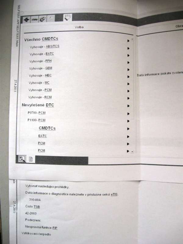

Ráno mám problém se startem prosím o radu

Tak kdo hádal vstřiky dobře dělal

Milano píše:Jak to budeš řešit
Ahoj reklamaci v Nemecku resit nebudu mam tam v papirech sice garanci 12 mesicu ale neni to nikterak specifikovano . Auto neprodam necham ho + opravim 4 vstriky + zalezi jak cerpadlo . Ja najedu moc malo km . 20 ? tak za 4 roky . Jezdil jsem moc ale posledni dobou malo . O dieselu sem nikdy nic necetl . Proste fofo se me libilo tak jsem ho koupil . Na motor jsem nekoukal . To ze koupim nove auto byla nadsazka. Ze za cenu opravy toho agregatu by skoro bylo.
Jak to opravim dam vedet kde jsem to nechal delat + kolik to stalo . Dneska ale uz vim ze http://www.dieselservis.cz to nebude 24K za 4 repasovane vstriky ? Ja myslel ze kolem 6K se da koupit novej .
Dekuju vsem Stenli
Jo a ten ford ve VM tak to je docela smutnej pribeh . Ja jsem asi lama ale v USA byl servis na jine urovni . Nejen v USA ja nevim ale ani ty vstriky v Cesku delat nedam

Děkuji za ten odkaz ! Já jsem asi slepý neviděl jsem to . Prosím pěkně o informaci jak dlouho jsi tam měl auto ?
Taková věc když jsem se díval tak demontáž těch vstřiků by byla asi easy . Poslat vstřiky na kontrolu repasi by bylo nejlevnější . Ale je zřejmé jak jsem pochopil že po vložení vstřikovačů se musí přihlásit , aby čerpadlo dávalo o5 správný dávky je to tak ?
Vyloženě jde o to zda je možné vybrat vstřikovače doma poslat je na opravu , následně zamontovat jde to ? Nebo je nezbytné nechat auto v servisu například v Praze 3 dni .
Prosím pokud tomu někdo rozumí o vysvětlení .
Děkuji předem
Stenli

No,já si doma vstřiky vyndal a vezl tam pouze je po tel. domluvě s Velendorfem,aby měl připraveny opravený vstřiky.Doma jsem auto skompletoval a normálně nastartoval a odjel do 20 km vzdáleném servisu kamaráda s potřebnou diagnostikou,který mi zadal do řj.kódy vstřiků.Teď na nich mám asi 24000 km a motor šlape jak má.Je přeba zachovávat naprostou čistotu a perfektně očistit dosedací plochu v hlavě.Pokud by jsi se rozhod k tomuto postupu a nepovedlo se to,asi by byl problém se zárukou.(Kdyby bylo třeba vadné čerpadlo a vypouštělo piliny do systému a znehodnotilo znovu vstřikovače.)

AhojJardak píše:No,já si doma vstřiky vyndal a vezl tam pouze je po tel. domluvě s Velendorfem,aby měl připraveny opravený vstřiky.Doma jsem auto skompletoval a normálně nastartoval a odjel do 20 km vzdáleném servisu kamaráda s potřebnou diagnostikou,který mi zadal do řj.kódy vstřiků.
Tomu rozumím ty jsi nechal čerpadlo testovat ? nebo jsi to risknul . Upřímně vše do hromady čerpadlo vstřiky je na mě skoro moc . Naivně jsem se domníval že ve Fordu tady jsou schopni zjisti víc než diagnostika za 40USD ne nejsou . Ani nevím zda by byly schopni ty vstřiky zadat ale asi jo .
Auto mě dělá problémy asi jako tobě před opravou , četl jsem to vlákno .
Děkuji moc za informace opravdu si toho vážím

No,vzhledem k tomu,že před opravou jsem stím najel přes 15000 km a mimo prvního ranního startu motor šlapal bez problémů,diagn. čistá a magnetová zkoužka nafty z filtru negativní,tak jsem se zaměřil pouze na vstřiky.Ani ty starý jsem nenechával testovat,nechtělo se mi utratit další 2000 kč za test.Ono projev tý závady svádí na padající naftu,nebo nějakej špatnej dotek nebo kostru,EGR ventil atd.Všechno jsem postupně vyloučil.

Díky . Mám ty samé problémy krom prvního startu je to ok .Auto jede v pohodě a celý den starty ok . Diagnostika byla čistá čili se dá s jistotou vyloučit vše . Závada se objevila v dodávce paliva . Ale mě řekl že neumí říci zda to je pumpa + vstřiky nebo jen vstřiky . Rozhodně nabádal ty vstřiky dělat všechny protože to je jejich životnost 250 +/- Tak já risknu vybrat vstřikovače odvezu je udělat . Já nevím zase mě to říkal v tom servise že na čerpadlo to nevypadá že by mě auto padlo do nouzového režimu nebo že by to zhaslo a blikalo žhavení . A že by ty straty byly zlé nonstop jenže mě to chytne ihned a zastaví . To vysvětlil tím že pokud je tlak moc malý nebo velký jednotka vypne motor . Přes den zůstává tlak v potrubí tak startuje ale po delším stání nastane pokles . Píšu to sem proto že mě to říkal mechanik od Fordu a mě zajímá zda to má váhu nebo to jsou naprosté spekulace .

No nevím, jestli má mechanik od Forda pravdu, ale kdyby ti čerpadlo házelo špony, tak máš vstřiky ucpaný a začly by týct přepadem, pak by se ti stávalo to, že při plným zatížení - třeba na jízdu na 4ku do táhlýho kopce, nebo v horším případě při předjíždění, by se ti rozblikala kontrolka žhavení a měl bys po jízdě. Samozřejmě můžou týct přepadem i když jsou už totálně odjetý, prostě jde o to, že kdyby se ti stávalo něco takovýho, tak bych si to čerpadlo otestovat nechal. Ale to se ti nestává, takže bych byl v klidu. Já mám stejný km jak ty a tuto zimu starty furt super, tak jsem zvědavej, kolik km mi teda vydrží...investovat se mi do něj už nic nechce, když tak pěkně kvete...
No a když píšeš, že jezdíš málo, tak jsi u mě tak trochu blázen, žes koupil naftu, jestli dojíždíš jenom někam kousek do práce apod., skoro pořád na studenej motor, tak počítej s tím, že ti nevydrží ani vstřiky a ani turbo, hlavně se ti po pár měsících zasere regulace turba a budeš ho každej půlrok muset půlit a čistit. A hned si zaslep egr ventil, ten se ti zasere hned taky po těch couračkách a proces se zanešením turba jenom urychlí a ještě k tomu zanáší zbytečně sání...

ještě si čtu jednou co říkal ten mechoš od Forda a furt ho moc nechápu. Když tečou vstřiky přepadem, tak čerpadlo nestíhá dodávat tolik nafty, aby udrželo potřebný tlak v railu a proto ti ho řj hází do nouzáku. Ale když ráno nastartuješ a hned to pak chcípne, tak to dle mě není žádným vysokým nebo nízkým tlakem, ale motor chcípne proto, že jsou vstřiky unavený, už nestíhají dávat předvstřik, při hlavním vstřiku se palivo nerozpráší jak má atd. Až se trochu prohřejou, selonoid už nemá takovou práci s pohyblivými častmi vstřiku jak za studena a dávkuje palivo přesněji, tím pádem už motor nemá nevyrovnaný chod a šlape bez problémů.
Pomohlo ti to aditivum? Jestli jo, tak bych ještě nechal vstřiky vyčistit ultrazvukem, pač dokud těsní - netečou přepadem, tak v háji ještě úplně nejsou, jen potřebujou pořádně vyčistit, aby pohyblivý části chodily jak mají. Kolik dávaj do přepadu by ti měla ukázat ta diagnostika, bylo to ještě v normě??

Nic mě právě neřekl jen ty věci co jsem napsal . Pán mě dal ty 2 papíry vyfocené nahoře když jsem mu řek že to je málo informací tak řek že víc nedělají . Takže nevím jakou diagnostiku Ford Valašské Meziříčí má ale je to smutnej příběh . Řekl mě jen že to hlásí chybu při dopravě paliva a že to vypadá na vstřikovače . Ale že to může stejně tak být i kombinace Vstřik + pumpa .
Proto říkám za ty peníze jsem si mohl objednat diagnostiku na Ebay
a věděl bych to samé !
Takže nevím nic . Proto sem tolik píšu až je mě nepříjemně ale já Diesel neznám . Hloupé je že to tady jistě již vše je napsáno ale tj.Hledat není prostě všemocné .
Tak sem to popsal vše co radíte ? Mám vybrat vstřiky nechat je udělat nebo mám auto dát do Diesel servisu na kontrolu pumpy + vstřiků ? Je to finanční nakládačka raději bych dal za repasi vstřiků co nejmíň . Jezdit a v případě následného problému s čerpadlem koupit bouchlé fofo v de vzít si potřebné z něj - samozřejmě rozumné km .
Nicméně já si poradit nechám každý názor mě zajímá ! Opravdu si vaší pomoci vážím .

FInanční je to maso nové vstřiky 20 000kč co se týče pumpy tak tam přesnou cenu nevímNicméně pokud chceš mít fofa dalších 6-7let či s ním najet dalších 160 000km,tak určitě do těch vstřiků běž ,jinak pokud ne,tak by to nebylo moc rozumné podle mě...

Ahoj
Prosím pěkně jaký nese označení vstřikovač pro mojí motorizaci ?
Je toto správně ? :
Specifikace:
Ford Focus 1.8 TDCI
EJBR02201Z 2T1Q-9F593-AA
EJBR01601Z EJBR01302Z
Delphi
Jde mě o to vědět kdybych kupoval abych nekoupil zle .
@jakub.sampon - Auto si nechám psal jsem to výše . Na ježdění po městě mam 1.4 Hondu . A třeba ten nájezd km vylepším .
Vstřikovače dořeším mezi námi ani bych nechtěl prodávat takové auto . Ta investice zda se vrátí a jak ta se nevrátí
Jenže já jsem nepsal cenu pořizovací a je jasné že i když ty vstřikovače koupím jsem pořád daleko pod běžnou cenou toho samého tady v ČR .
Je toto správně ? :
Specifikace:
Ford Focus 1.8 TDCI
Delphi
