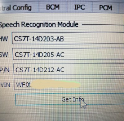

Jestli si me chtel nas*at tak se povedlo :lol: :lol:
V noci vemu zene telefon a pujdu to zkusit...na diag.zatim cas nebyl:-(

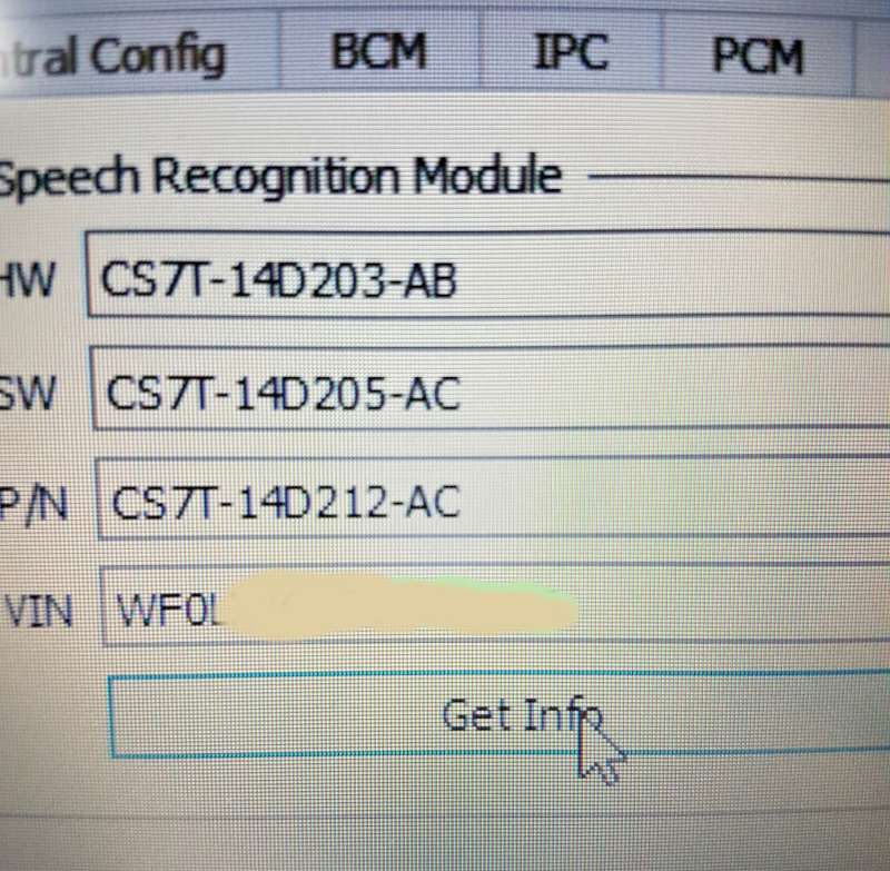

edit: tak jsem byl vycist typ modulu... snad to k necem bude?

co tak googlim update tak je to max pro stare moduly... pro tyto novejsi sem nic nenasel zajimaveho.. :roll:
Příspěvky: 24967
Re: Focus 2012-problém s hlasovým ovládáním.
Příspěvek od ZaQik » 18.07.2017 22:46
nove moduly cs7t nemaji update
