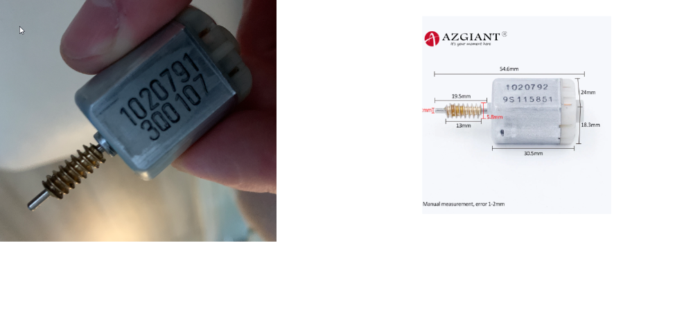

Ahoj. Potreboval by som poradit. Mam s-max 2014 s el. sklopnymi zrkadlami, a lave zrkadlo sa zacalo spravat divne. Raz nesklopi, raz nevyklopi, plus po vykonani akcoe este ostane hucat. Neviem si rady co s tym. Ci sa to da nejak vyresetovat... Prosim pozriet spravanie ma videu...
https://youtu.be/HbG0aiPum7Y
otík
- Příspěvky: 273
- Registrován: 24.07.2017 18:59
- Bydliště: ValMez
Re: Dodělání automatického sklápění zpětných zrcátek
Je možné, že se motorek otáčení poroučí do věčných lovišť. Možná ale bude stačit jen rozebrat a promazat/ vyčistit mechanismus sklápění, případně konektory od řídící jednotky. Je v levých dveřích.
Pokud máš diagnostiku, zkusit vyčíst chyby, případně provést reset jednotky. Nicméně vypadá to spíš na mechanicko-elektrický problém...
Ford Galaxy Ghia, rv 2008, 2.2 TDCi (129kW)
milos225
- Příspěvky: 1
- Registrován: 22.06.2022 13:41
Prave ten mechanizmus by som chcel rozobrat, ale neviem ako... Mal som odobrate sklo zrkadla aj s mechanizmom nastavenia do stran, vrchny kryt, smerovku...ale mechanizmus sklapania sa asi nachadza v tom klbe a tam sa neviem dostat... Videl aom ze v mieste kde sa tie 2 casti spajaju je nejaka guma a bal som sa ze je nejak zatavena a ze ju poskodim. A potom nizsie je iba miesto kde by sa dalo srubovakom zapacit ale islo to tazko a nic to nerobilo... Ma niekto navod ako to rozobrat? Mam iba elm327 nejaky stary s kablom z cias 10r dozadu ked som mal focusa a k tomu nejaky forscan soft ci co to bolo. Davno som sa tomu nevenoval... Vedel by som to vyresetovat aj cez elm327 ak by som stiahol nejaky soft? (Aky?)

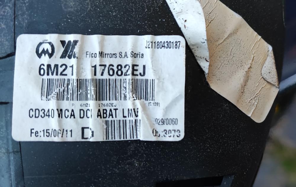

mám dotaz. Mám na autě origo bez blis, bez sklápění , s přísvitem, blinkrem, vyhřívání. Teď pojistná událost a servis chce po mě VIN nebo číslo dílu.
Dokáže někdo na Galaxy 2014 serie50 vybrat toto se sklápěním z tohoto listu ? Nebo rozklíčovat ty zkratky Originálně bych měl mít :
Já mám dle VIN https://7zap.com/en/part/FORD/1776302/
PNC : 17682
No: 1776302 Mirror Assy - Rear View Outer 1.00
RH, Does Not Include Glass,Side Turn Indicator,Puddle Light Or Mirror Cover
from 15.03.2010, S-Max/Galaxy 2006-, 5 Door LMV, Series 50, (-)"GCC/J/KOR", Dual P/Heat/Signal/Pud Lamp Mirror
PNC : 17682

6M21-17682-ML

Ahoj, tak nakoniec to bol motorcek. Velka vdaka za ten RU navod ako rozobrat zrkadlo a vybrat motorcek, bez toho by som bol strateny... Motorcek je model 1020791 ale na aliexprese je iba 1020792 ale po premerani sublerou su rovnake a presne pasuje a funguje aj ten z ali

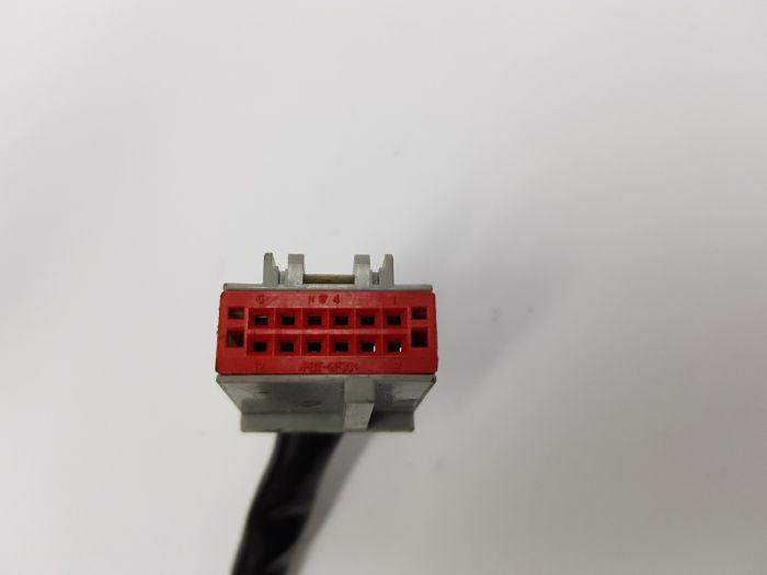

- jivo
- Příspěvky: 143
- Bydliště: Někde mezi D0
Ford stale tvrdi, ze nelze dle vybav vybrat. Vyzna se v tom nekdo ? Dle vrakace jsou jen dva konektory a ostatni je jedno. Ja mam ten velkej, tedy 2x8 pin
Co mam dodelavane je 17682EJ z roku 2011 a funguje vse. Je to blis (nemam) , mozna i pamet (nemam pametove sedacky, jen elektricke).
Co bylo puvodne mrknu, prave bez elektrickeho sklapeni nikdo nechce a vali se ve sklepe.
Jinak zde je seznam, co vse pry je mozne.
Galaxy TDCI 2.0 120kW euroV
- Příspěvky: 25200
nechapu, v cem maji problem - podle kodu 6M21-17682-ML najdou v katalogu finis 1777397 a popis: UKAZATEL SMĚRU, SVÍTILNU PRO VYSTUPOVÁNÍ NEBO KRYT ZRCÁTKA (BEZ INFORMAČ.SYSTÉMU SLEPECKÉ PÍSMO, (-)"J", DUAL POWER/HEATED/FOLD/PUDDLE LAMP MIRROR, 5DVEŘOVÝ LMV) pasuje na auto od 15.03.2010 do 08.04.2015
