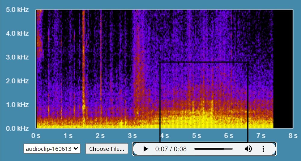

Zkuste si ještě jednou prosím poslechnout ten zvuk. Je to tam fakt vyrazně slyšet. Konkrétně v 5. vteřině. Odkaz v prvním příspěvku.
Ještě jsem to zkontroloval ve spectrogramu, jestli nešílím, ale fakt to tam je
jsou to 3 klepnutí. Je vidět zvyšování otáček a pak 3 klepnutí.

Zkusím malé shrnutí, třeba někoho ještě napadne, co stím může být. Stále spoléhám na to, že jsou zde zkušení lidé a třeba se někdo s něčím podobným setkal, aby následná diagnostika byla levnější. Předpokládám totiž, že nejhorší právě bude zjistit, co to může způsobovat, resp. pokusy o opravu (v dnešní době náhodnou výměnou drahých dílů.)
- Děje se to pouze na jedničce (zpátečku ještě otestuju) s palivem Verva 100 i Maxxmotion s VIFem.
- Děje se to okolo 2500-3000 otáček.
- V záznamu je slyšet, že motor se nejdřív vytočil před tím, než to začalo "bouchat" - nebouchá to od začátku.
- Je tam také slyšet (hlavně u 2. klepnutí,) že tam jsou dva "údery" ihned po sobě. Na obrázku výše je to dokonce i vidět.
