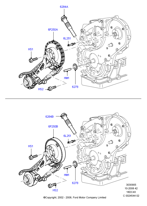

Dajte VIN, zistim to presne. 1.8TDCI sa robil 2 sposobmi - pohon CR cerpadla bud retazou, alebo remenom, vackovica je ale vzdy pohanana remenom od CR cerpadla.

V12 píše:Dajte VIN, zistim to presne. 1.8TDCI sa robil 2 sposobmi - pohon CR cerpadla bud retazou, alebo remenom, vackovica je ale vzdy pohanana remenom od CR cerpadla.
co to je zase za kravinu ?
- V12
- Příspěvky: 6102
- Bydliště: Soporna, SK
Re: focus 1.8 tdci 85kv r.v.2005 rozvody
Asi toto - hore je retaz, dole remen :
