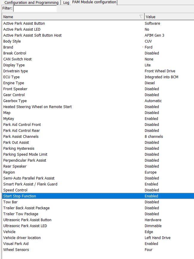

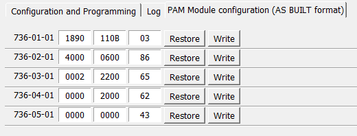

Niekto s Smax2/Galaxy, idealne 8 senzormi (ale moze byt aj ina konfiguracia) vyzdiela prosim Asbuild data z PAM jednotky? Ja som vyskladal toto, a asi zle.
Region som skusal aj Europe, aj North America. Aj niektore parametre som pokusne prehodil na ine, nepomohlo.
Netreba este niekde inde nieco nastavit, alebo mam zly PAM konfig?
- Příspěvky: 25026
Re: Parkovací senzory
PAM
01: 68902109xx
02: 00010500xx
03: 04004218xx
04: 00002002xx
05: 08C42200xx
01: 68902109xx
02: 00010500xx
03: 04004218xx
04: 00002002xx
05: 08C42200xx
- Příspěvky: 13652
Nepomohlo. Stale rovnako
Tlacitko 6x blikne a svieti. Na Sync3 chyba. V PAM chyby vsetkych 8 senzorov ako je odfotene vyssie.
Zmenil som aj parameter Start/Stop na enabled (kedze v aute je), nepomohlo.
Region nema byt teda North America? Aj ked zmena Europe->Nort America nepomohla. Ani Edge->Smax.
Odpojim zadny zvazok, a pise chybu len na tych 4 zadnych, predne nie
Napatie v konektoroch je. To, ze v aute je realne 12 senzorov, dufam nevadi.
(ano, programoval som to cez ASBUILT, toto som si dal len pre vizual, nech to nemusim lustit podla cyanlabs tabulky)
