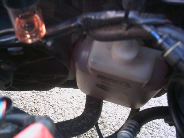

Příspěvek od Vankart » 15.10.2007 17:11
Tak jak jsem slíbil hodím jsem par foto o umístění FlashLube.Nevím,jestli je to nějaký noví typ,ale je to ze třech dílů.A to z litrové lahve s aditivem,regulovatelným dávkovačem a hadičkou na napojení do sání.
Aditivum

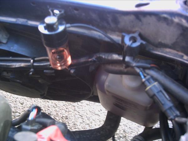

Příspěvek od Vankart » 15.10.2007 17:12
Dávkovač
Regulovatelný dávkovač

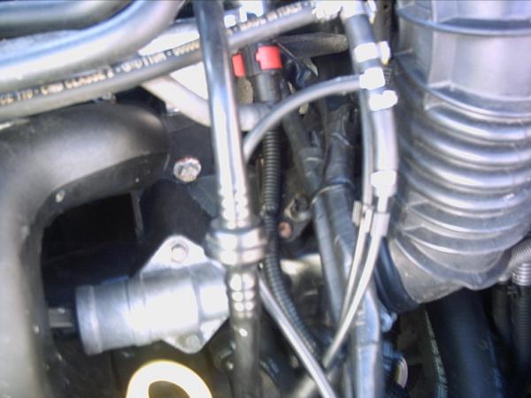

Příspěvek od Vankart » 15.10.2007 17:14
Napojení do sání
Sání
Sání
