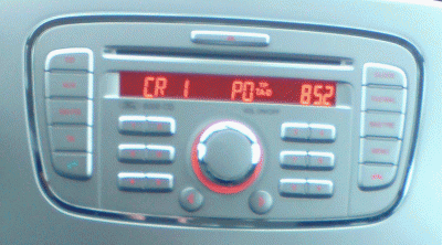

1. generacia = auta vyrobene do 04/2007 (napr. misoo, misoka) - hranaty tvar, zelene podsvietenie displaya
2. generacia = auata vyrobene od 04/2007 (napr. ja, zirafak) - ovalny tvar, cerveny aktivny display
Radia u Fofo po FL 2008 je to radio rovnake ako 2. generacia, len maju niektore plastove kryty v inej farbe.
Funknce su 1 a druha generacia iba priblizne rovnake, napr. 1. generacia ma len nastavenie vysok a basov, 2. generacia ma vysky, basy a stredy. A vraj v prvej generacii nazov pesnicky scroluje po displaji, ak je nazov dlhsi ako display, v druhej generacii je useknuty a doplneny botkami.
Ty mas auto spred 04/2007, tak potrebujes 1. generaciu, skus ebay (Ford Sony MP3 :) ).

odpoved nieje taka jednoznacna.trebars radio z focusa 2 od 04/2007 sadne bezproblemov do noveho mondea.zapojenie je rovnake myslim vzdy.

No prave, koupil jsem to na ebayi za slusnou cenu, prinejhorsim to zase prodam dal. Zde je obrazek, prijde mi stejny jako do FFII, akorat bude urcite potreba jiny ramecek.

Batul..ak mas auto po datume vyroby 04/2007,radio ti tam sadne bez problemu.Ak starsieho data vyroby,mas problem a musis zhanat distancny ramik.
Ten mondeacky ramik je pre teba nepouzitelny.
Ramik na take radio pre Focusa mam,ale je v imitacii dreva a s otvorom na autoklimu

Tak to jsi me opravdu potesil :lol: , mam auto z 05/2007. Snad to tam sedne, jen nevim, jestli mi bude fungovat ovladani pod volantem, ale to mi snad reknou v servise.
