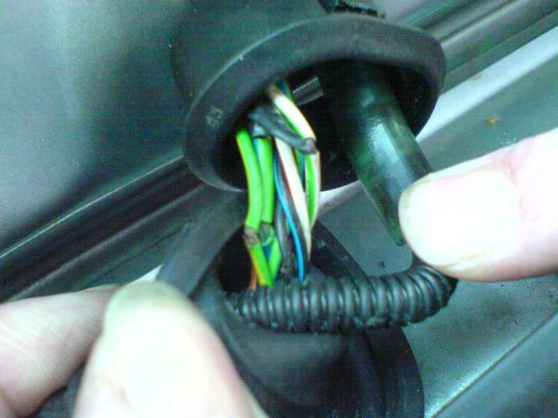

řeknu to elektrikáři-jinak si myslím,že říkal,že proud jde až do zámku -zámek jako mechanicky funguje,ale nejde ten motorek či co to elektr.otvírá ten zámek-prej štáva funguje-tak prej vyměnit ten motorek nebo co to je,ale není potřeba vyměnit zámek celej ,nebo stačí jen ten motorek- :? snad to popisuju dobře.

No tak první oprava otvírání se nezdařila-zámek byl vyměněn za nový a stejně tlačítko nefunguje-takže zámkem to není-pak jsme oddělali tu gumovou hadici co v ní prochází svazek drátu do světel ,dveří atd... a hle většina drátu poškozených a zoxidovaných-tak snad bude problém vyřešen až se dráty vymění-páč bych nerad měnil ten GEM modul na který poukazoval Foki-snad to budou ty dráty :?

Přeju Ti příjemnou zábavu.Já jsem ty dráty opravoval už dvakrát.Maj je nějaký tvrdý.Ještě mi v tý gumový průchodce praskla i hadička co vede k ostřikovači.

Tak tu hadičku už jsem měnil-stříkalo to ven i do vnitřku-jsem spíš pokáklej z těch kablíků-a hlavně aby to bylo jíma a to tlačítko ten kufr otevřelo- :( :( :( :( :( :( :(

Vybodni se na nějakýho dráteníka(elektrikáře),kup si měřák za 150 korun a už tě nikdo neoblbne(ani dráty v autě :-).Nic na tom není,jenom zapojit "fištróna".Schémat je na netu spousta.Sosni si z netu TIS,nic jinýho nepotřebuješ.

tak jsem si to sehnal jinak-no a dneska jdu ještě na diagn. aby mi to napíchli a zjistili jestli tam není ještě něco v kýblu a ne jen ty dráty. 8)

obavam se ze na diagnostice nic nezjisti

Test na diagnostice nebo jak se tomu napojení na počítač říká proběhlo.
Vše zkontrolováno od počítače,přes elektriku až já nevím po co-dokonce to zkontrolovalo i moduly i ten GEM modul a jasně to napsalo ,že je zkrat na drátech u zadních dveří,jinak GEM modul je v pořádku.Tady je foto,jak vypadají ty dráty-foceno mobilem.
