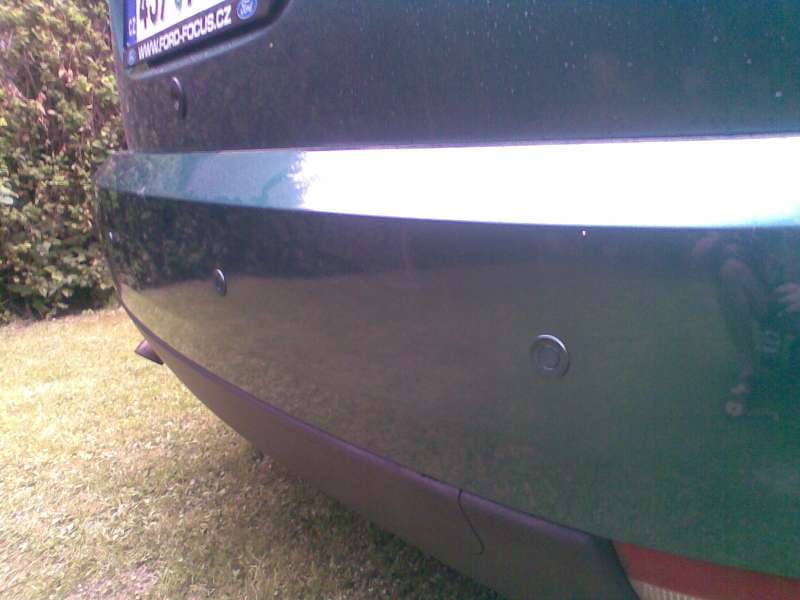

Senzory jsem sama doma natíral korekční tužkou na lak,kterou jsem kupoval ve fordu....Je to tak malá plocha,že to nepoznáš.

Tak čidla se mi konečně po týdnu vrátily od kosmeťáka, takže pokud bude o víkendu pěkné počasí, tak bych to mohl namontovat. No a když ne, tak alespoň navrtat díry a udělat takovou tu přípravu.

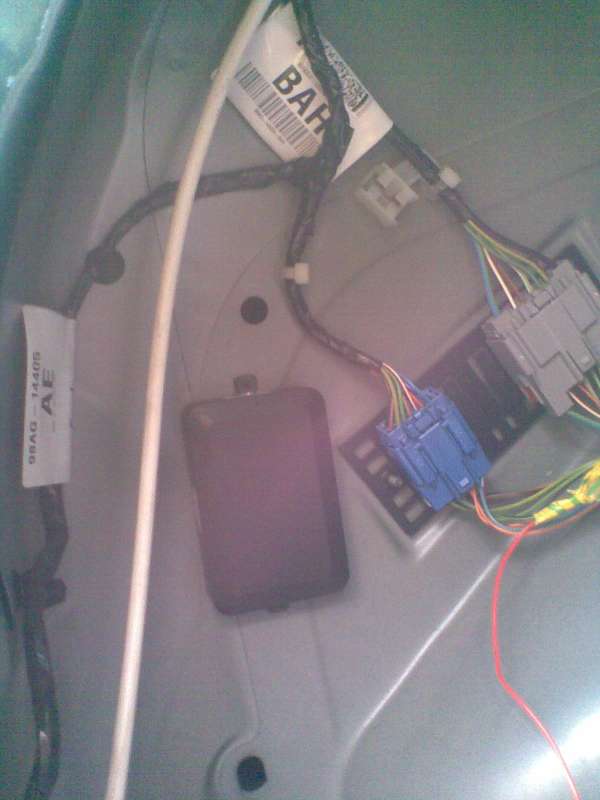

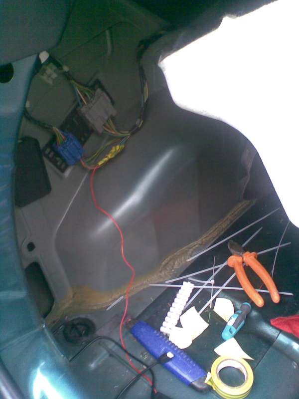

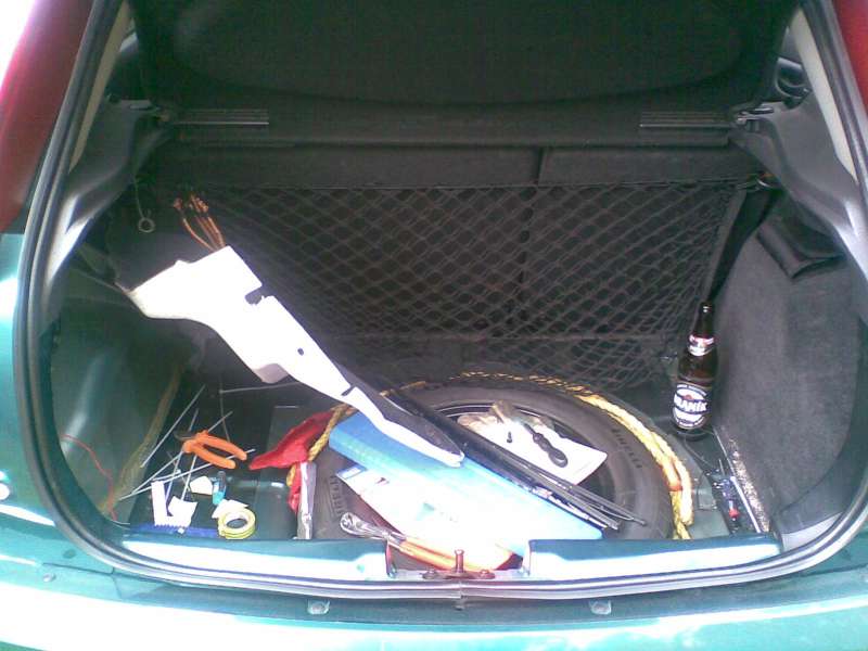

Tady jsou fotky z montáže.Třeba to pomůže :wink:

vidim, ze pivko pri montazich se objevuje cim dal tim vic. Ja ho pri montazi nepil a mozna to byl duvod, proc jsem to napoprve zvoral :lol:

U mě to šlo jak na drátkách.Až sem čuměl.A pro fotku jsem ho tam nestavěl....Je to opravdu náhoda.Příště tedy zewle....BRANÍK!!!! :lol: :wink:

No jo, ale jen jedno nebo pak by to mohlo taky bejt, "centimetr žádná vůle" :D

Ten centimetr žádná vůle tam je :oops: :lol: Pravý ke středu se mi k mému úžasu lehce šounul.Zhruba o ten cm.Normálně to vidět není,ale pokud se koukneš....Takže máš pravdu.Měl jsem zůstat u jednoho....Ale nikdo si toho nevšimne :wink:

Ale asi je to jedno, já neměl žádný a 3-tí čidlo mi o skoro cm ujelo dolů :mrgreen:
