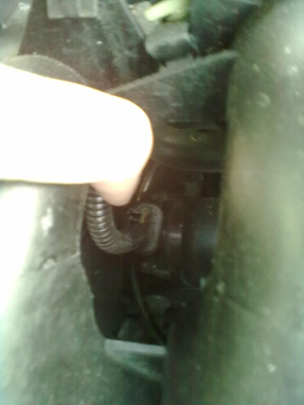

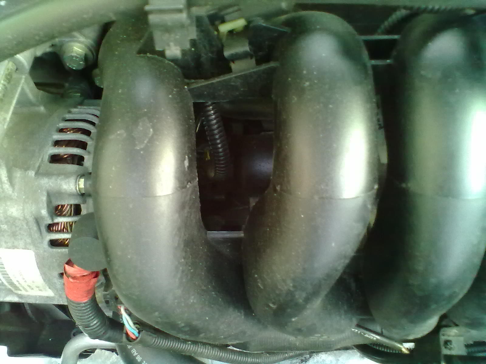

Příspěvek od Abrc » 16.02.2012 16:49
ahoj,tak jsem zjistil ze mam asi auto poskládané ze všeho možného (termostat jsem měnil z roku 2001(mám 2000)) a když jsem dnes hledal váhu vzduchu tak jsem zjistil že ji mám tam kde je po FL(což nemám).Aspoň myslím.Posílám foto,a kdyžtak jestli mi moh někdo říct zda tam je nebo ne , popřípadě jak ji vyndat ,chtěl bych ji vyčistit.

Re: Cukání/škubání motoru při prudkém přidání plynu
Příspěvek od petulak » 16.02.2012 18:00
Asi blbě vidím,ale na váhu vzduchu mě to nepřijde.
