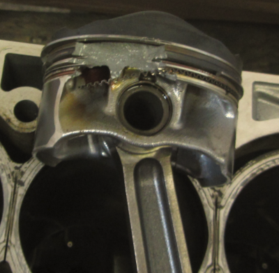

Re: Vadný píst EB 1.6
Dnes jsem si osobně prohlédl ulomený píst. Překvapilo mě, že na jeho povrchu nebyly vidět žádné vrstvy karbonových usazenin, byl naprosto hladký. Když se podívám na fotku na první straně vlákna, tak to je tady mazec. O to více mi vrtá hlavou, proč se ulomil.
Ford Focus Titanium 1.6 EB 110 kW, 06/2013
Když se podíváš na 10-té straně na fotku mého pístu, tak ten byl také v podstatě čistý. Takže jen čistě karbonem ve spalovací komoře to nebude.
tady je asi problém s tím,že se zapečou karbonem kroužky,a vymele to válce,znova se optám,mirku,jak vypadal sací kanál,vč. sacích ventilů?Nemáš foto?
Tak pro to vysvětlení bych potřeboval překlad.
Technik mi neustále říkal, že asi vada materiálu, ale to se mi zdá moc jednoduché vysvětlení.
Možná jsem mohl udělat detailnější fotku, aby bylo vidět, že píst je uplně bez nánosů karbonu.
58mirek
- Příspěvky: 95
- Registrován: 22.03.2015 21:45
Bohužel jsem se dostal jen k bloku a pístu. Vůbec jsem to rozebrané neviděl. Jen mi přijde divné, že píst naprosto čistý, bez karbonu, a že by kroužky byly zapečené karbonem? To se mi nezdá. jen vim, že technik mi do telefonu řekl, že hlavy výlců atd. byly naprosto v pořádku.

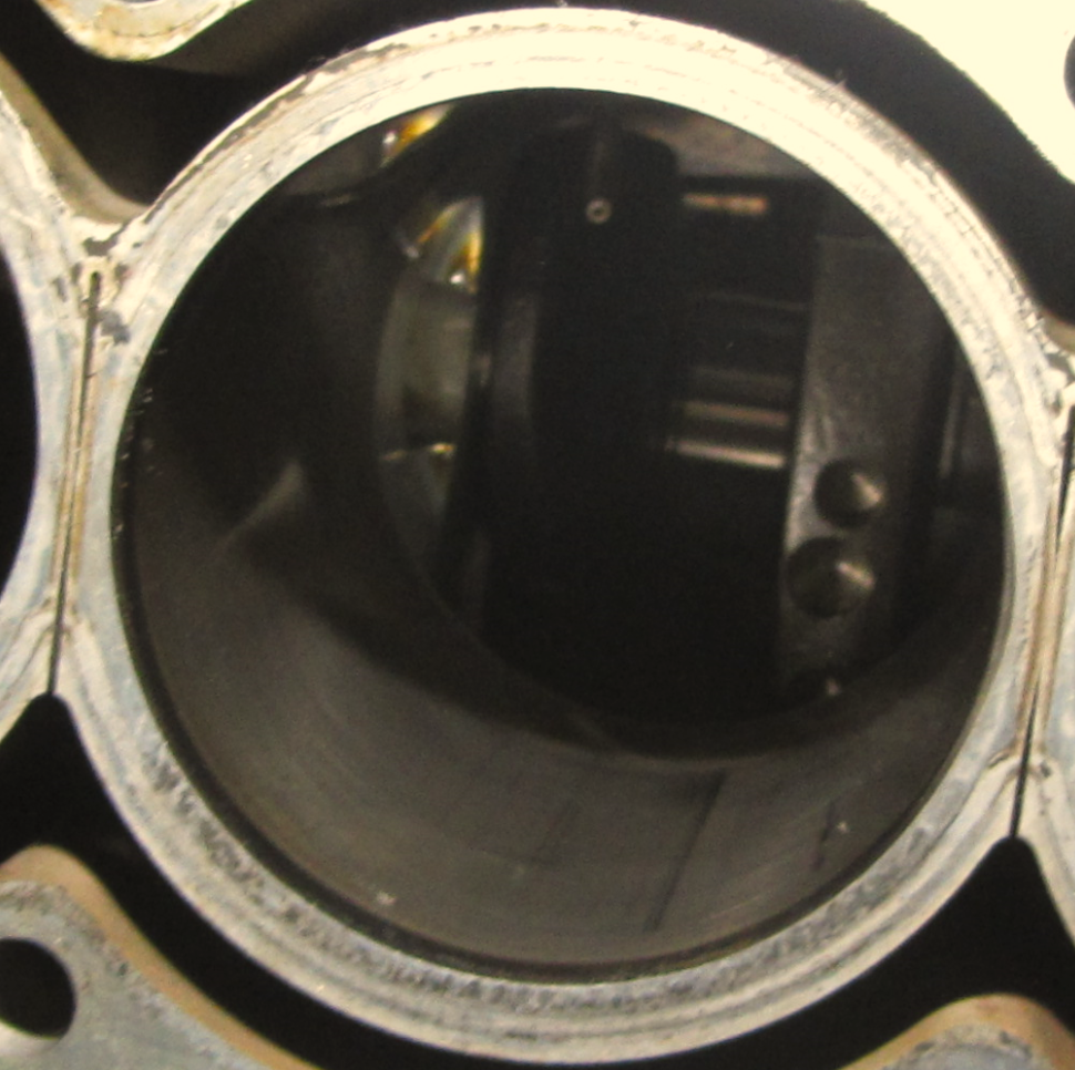

Takhle vypada válec po prasknutém pístu.
A zapomněl jsem, je to vidět i na fotce, na kroužčích karbon nebyl vidět.
majku, a ještě pár odpovědí z dřívějška. Olej byl a je předpisový dle Fordu 5W-20. Ránu jsem nikdy neslyšel, zkrátka to najednou začalo třepat autem, jako bych jel na kole a na předním bych měl parádní osmici, motor netáhl a z výfuku šel dým jako ze starého dieselu. Ostatní písty jsem neprohlížel, dle technika byly v pořádku.

Vadný píst EB 1.6
Vypadá poměrně čiste, taky byl celkem novej, málo najeto. Možná vada materiálu plus nějaké to podtaceni a tim padem detonace vykonala své dílo.
Čistá spekulace, rozhodně. I tak to má být navrženo, aby to vydrželo víc než horší zacházení...
