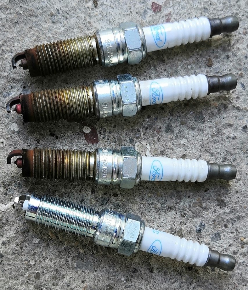

Já tuhle při debordelizaci garáže našel původní svíčky které jsem kdysi z auta vytáhl při první výměně někdy v 60 tis (takže by měly být originál z výroby). Na potisku bylo motorcraft, ale na kovu vyraženo HR7MEV. Takže svíčky Bosch které se dají koupit do stovky za kus.

Jak jsem už zmiňoval výše, původní orig. svíčky pro Duratecy HE (1.8 a 2.0) vyrábí NGK.
Shodou okolností se mi teď v rámci jednoho týdne sešly dvě auta, kde jsme měnili svíčky.
- Bosch Double Platinum - daly 60.000km bez problémů, ani merkou nebylo znát nějaké opálení elektrod
- Beru Platinum - preventivní výměna po neznámém počtu kilometrů i kvůli kolísajícímu volnoběhu.
V obou případech šly NGK, ovšem bez nějakých zásadních postřehů.

Hele netušíte, jestli se dají koupit svíčky s nápisem Ford? Já sem totiž dnes měnil svíčky a na těch z auta s nájezdem 217tis km byly svíčky s nápisem ford. Měly být měněny ve fordu v cca 188tis km - mám k tomu doklad. Osobně jsem se z fordu nesetkal se svíčkama s nápisem ford jen motorcraft a měl jsem za to, že s nápisem ford jsou díly z fabriky
Jak to u těch ecoboostu je?

Viděl jsem svíčky s logem Ford (ovál), nápisem FoMoCo nebo Motorcraft. Co si kdo poručí, to mu tam natisknou
Tady jsou třeba nový s oválem:
https://www.sbazar.cz/marek.mikus/detai ... ginal-nove
Btw, v těch 188 tis to asi taky nebyla první výměna

Jj to jsou ty co tam byly no
Já sem byl překvapen protože když sem dříve kupoval origo svíčky na fordy tak to býval motorcraft. Nemyslel jsem si, že to jsou původní svíce, spíše mě to překvapilo no. Tak uvidíme jak v tom pojedou NGK

Ty opalený jsou ještě z výroby a nová svíčka je koupena ve fordu. Jinak sem original už nekupoval a dal NGK a jsou úplně stejný vč. čísel, takže je dost pravděpodobné, že to pro Ford vyrábí NGK. Příště zkusím Bosch

Vyrábí to Bosch nebo NGK, někdy je přímo na svíčce kód výrobce (= Bosch nebo NGK), někdy i jejich logo.
viewtopic.php?p=1180123#p1180123
A někdy prej se z krabičky Ford / Motorcraft vysype svíčka, která ani není přeznačená na Ford / Motorcraft, ale je to rovnou Bosch nebo NGK.

Zajímavý, já je takhle červený neměl
Přišlo mi, že jsou černý stejně jako na ostatních autech co máme nebo sme měli

červený jsou díky aditivům (BA95 + vif),tenkrát jsem po tom pátral
, pak sem aditiva přestal dávat a lil pouze BA100 a svíčky byly černý (mám je někde v garáži, pro zajímavost je pak můžu vyfotit)
