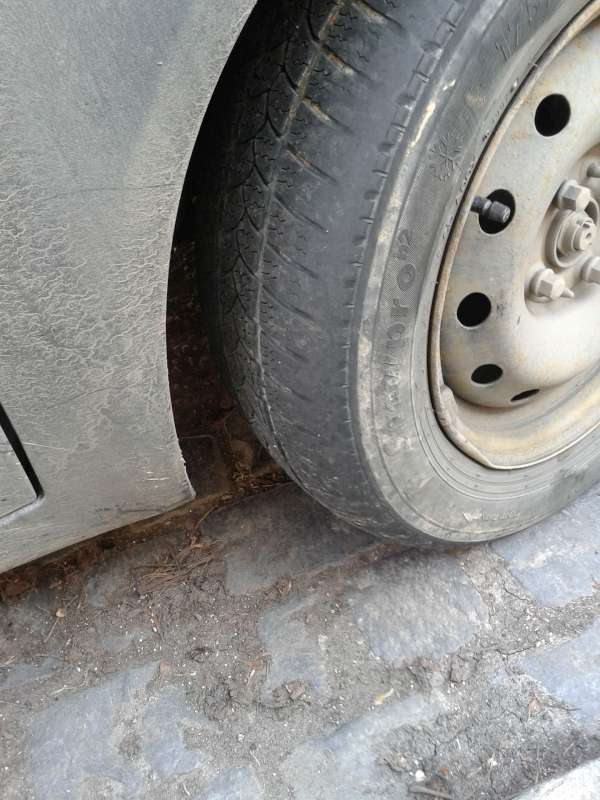

Tu je hrdina na zimnych:
Fotene dnes. Na Punte.
- phofy
- Příspěvky: 9522
Re: Přezout na letní?
7 let starý
Ale jsou tak sjetý, že už jsou z nich letní
- Příspěvky: 13659
On by asi mal prezut na letne. Bolo by lepsie. Teda...ak nie su zoslahane rovnako.
Mimochodom, asi nie su z toho auta. Vzadu mal podobne zjazdene, ale iny typ. A geometriu az tak rozhodenu nemal. To ako keby niekde na smetisku vyhrabal.

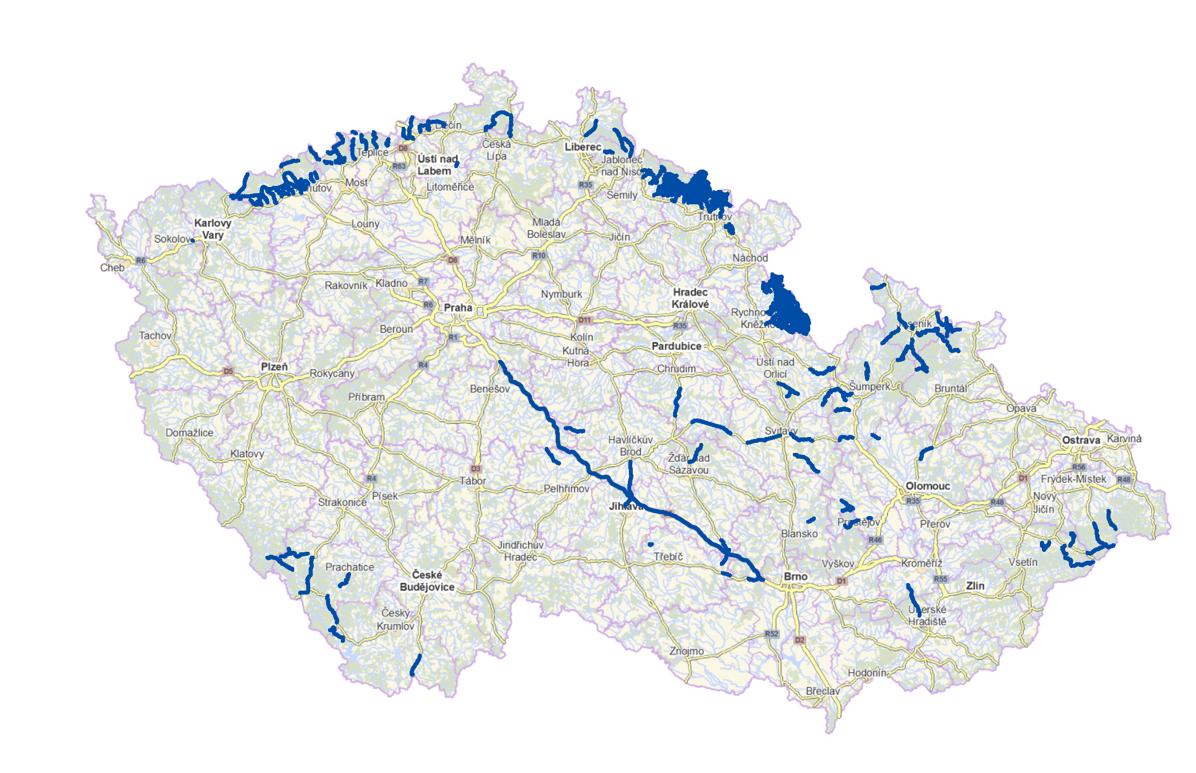

Podle mapky budu o víkendu tak jako tak zimáky "potřebovat".
