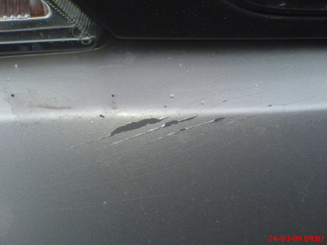

vitacz
Příspěvky: 1743
Registrován: 16.06.2008 22:08
Bydliště: Praha 10
Re: Oprava koroze
Příspěvek od vitacz » 24.03.2009 09:45
Ahoj, nevite co se stim da delat?
Nechat prelakovat cely naraznik stoji asi trojku co? Ale zase kvuli tomuhle se mi moc investovat nechce. Nenapada nekoho nejake jine reseni?
Dekuji

fofo2001
Příspěvky: 155
Registrován: 17.03.2009 11:26
Re: Oprava koroze
Příspěvek od fofo2001 » 24.03.2009 10:11
Mata píše:jestli tohle bylo mířeno na mne, tak jen bych chtěla podotknout, že si myslím, že kdyby tam byla pididírečka neviditelná okem, že rez klidně "vyzlíná" zkrz ní a když to setřeš, nemusí být nic vidět...Nepřijde mi to nemožné.
Neříkám, že je to nemožné, ale jestli takový druh koroze existuje, tak asi jen na Fordech. Jinde jsem nenarazil na korozi, která by se rozlévala po okolní barvě. Nemyslel jsem to ve zlém, spíš pozitivně, že zatím nemusíš řešit "opravdovou" korozi...
