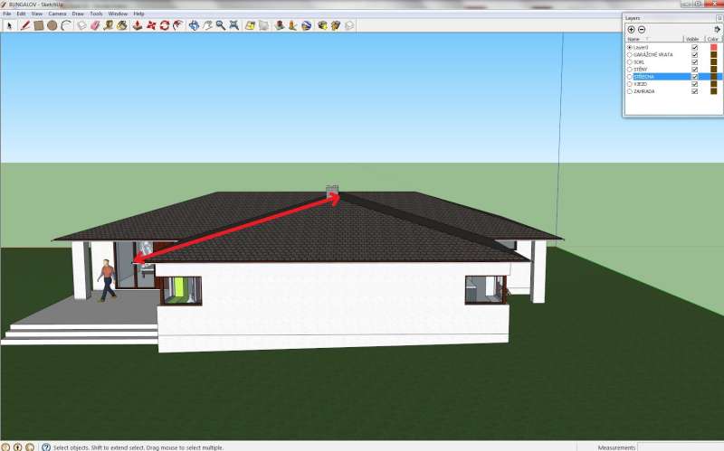

Sedlovka vypada u baraku ve tvaru "T" divne, tak bud rovnou nebo valbovou. Jaky nejmensi sklon muze mit valbova s taskama a s sindelem? A jak dlouhe tramy je mozne na krov pouzit? Ma-li strecha prekryt 10,5m sirokou mistnost + 0,5m presah na kazde strane, nebude to problem?
Proc je sindel spatny?
edit: Zde mi vychazi cca. 8,5metru. Nebude to problem u strechy s rekneme 15°? Nejsem statik ani nedelam strechy, tak se mozna ptam blbe :oops:...

tak, když barák do T, tak sedlovka určitě nee a jinak sklon bych dal aspoň těch 20° a bednění na celé střeše, to se musí dát pod šindel, jinak mám se šindelem špatnou zkušenost, ale to bylo když začínal a teď je ta technologie jinde, tak už to bude vychytaný
a jinak s tou délkou krovů to ti spočítá tesař

Marťas píše:edit: Zde mi vychazi cca. 8,5metru. Nebude to problem u strechy s rekneme 15°? Nejsem statik ani nedelam strechy, tak se mozna ptam blbe :oops:...
takhle to vypadá dobře, je tam 6x nároží, 2x hřeben a 2 úžlabý
sklon 15° by měl bejt v pořádku, ale i tak bych dal větší o pár stupňů, i skrze sníh, bude se na tý střeše, při tahle malém sklonu dobře držet a pak je to námaha na krov a atd.
šindel je potřeba udělat fakt velice dobře a hlavně v teple, aby se ta šindel k sobě dobře přilepila
jinak se pak zvezá a je to v řiti

Ja zatim nestavim :D. Pouze ve volnych chvilich davam dohromady samo-domo projekt, ktery by daval aspon trosku smysl a dalo se z neho vychazet pro finalni projekt delany architektem / projektantem. Zatim jsem ve fazi hledani pozemku....

Pak budes projekt podle orientace pozemku zrcadlit?

Ano, budu. Taky mam i navrh svazity teren, pripadne i patrovy domek. Zalezi tedy na pozemku, co se mi podari sehnat. Zatim je to jen takova teorie naprazdno :|...

Proto se ptam. Mit navrh a hledat misto k realizaci je docela obtizny, mozna az nemozny. Vice variant to aspon trochu ulehci ... :wink:
Nejak mi v tom navrhu nesedi ta dlouha uzka vnitrni chodba s devatero dvermi a pomerne rozmerna kotelna. Jake budou stropy? Neslo by kotelnu soupnout do "podkrovi"?

Nehledame pozemek podle navrhu. Jen sme dali hlavy dohromady a napady prevedli do pocitace. Je to docela sranda, nic to nestoji a aspon si ujasnime blize, co vlastne chceme.
Kotelna bude zaroven i pradelnou / susarnou - napad pritelkyne, za to, ze jsem si prosadil velkou dvojgaraz :mrgreen:. Podrovi bude zrejme jen symbolicke, zebrik nahoru a maly prostor s nizkym stropem - na par malo pouzivanych drobnosti, bude-li treba.

A odvetrani pradelny, kdyz je uprostred baraku?
