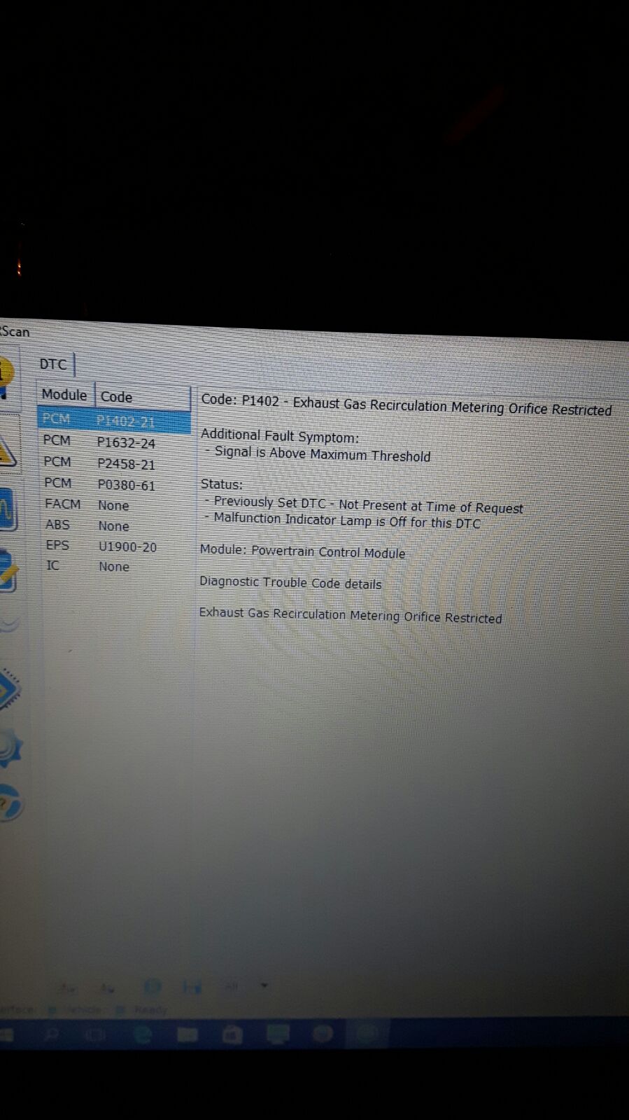

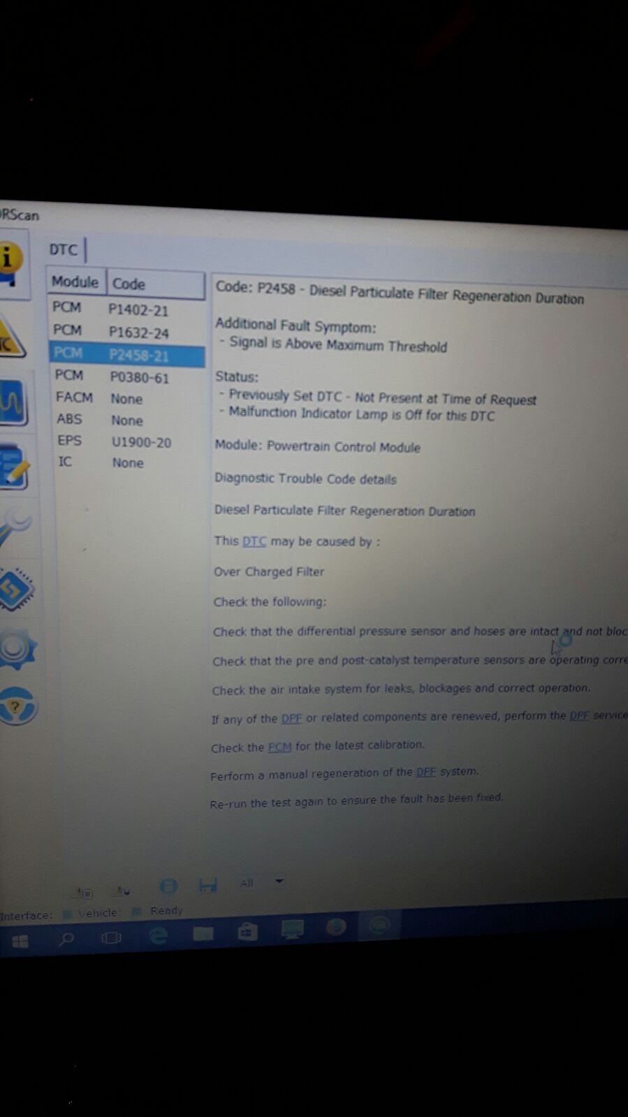

Re: Engine system fault
Cau potreboval bych radu ohledne ford focus 2 r.2007 1.6tdci 80kw dpf off po ujeti 1km se me napsala system motor fehler a auto jede ze jede byl jsem uz na dvou diagnostikach a zadna chyba tak me bylo poradeno ji do original ford ze tam maji nejakou IDS ze ta to na 100% pozna je to tak jenze kdyz mam prehranou RJ kvuli vypnuti DPF tak snad nebude problem?
Zkusit jeste tu IDSku, ale jestli i ta nebude nic ukazovat tak je problem v tom DPF OFF. Nektery
SW kteryma to lidi delaj totalne smazou DTC blok, takze to auto neukazuje uz zadny
chyby a je uplne nediagnostikovatelny. Chyby z jednotek musi normalne vycist jakakoliv diag.
Pak nezbyva nic jineho nez ve fordu nechat prehrat IDSkou za original SW, opravit chybu a nechat to
DPF odstranit z jednotky od nekoho kdo to opravdu umi.

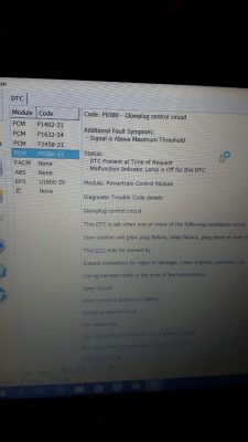

- martasak
- Příspěvky: 384
- Registrován: 27.04.2008 00:28

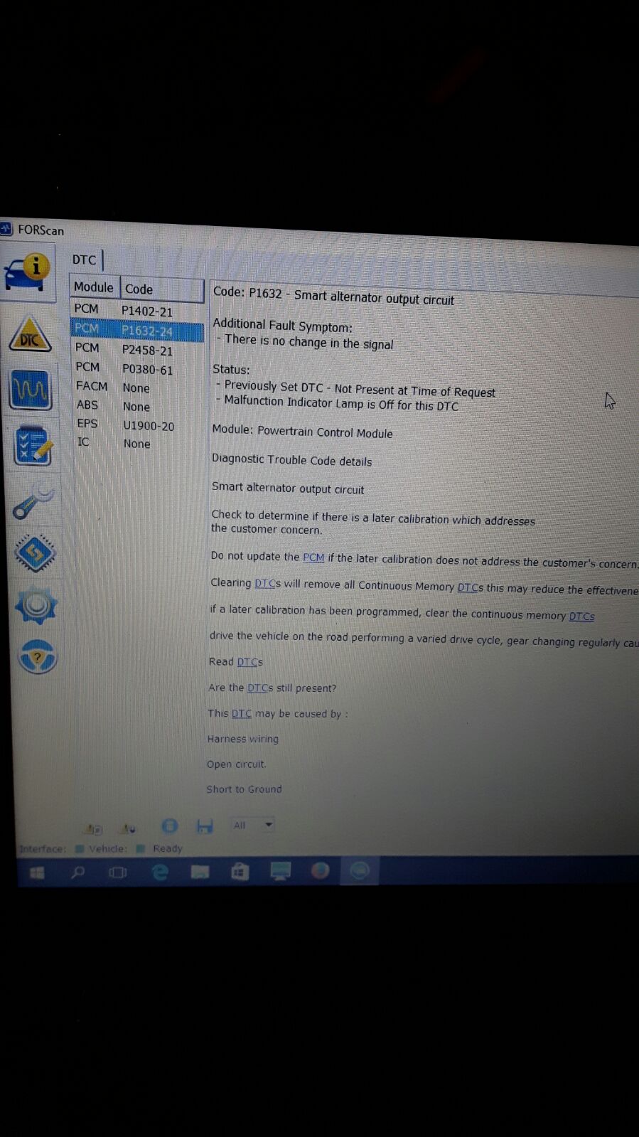

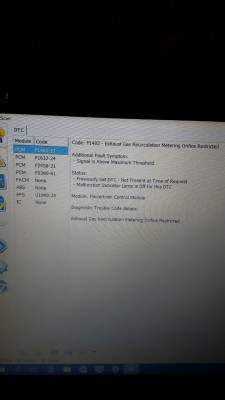

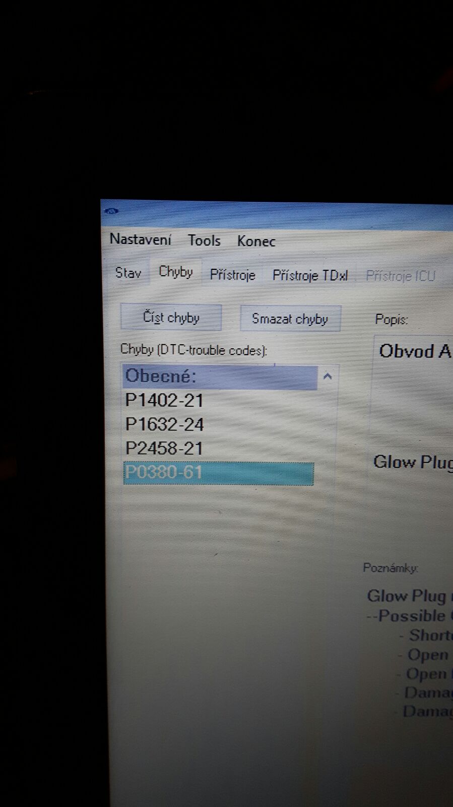

Mám podobný problém, (němčina- Motor system fehler) a svítí červená kontrolka vpravo dole.
Auto jede v nouzáku. Toto je výpis z diagnostiky. Moc moudří jsme z toho nebyli.
Zítra jedu ještě do servisu.

Tomu je skoro všechno
ale zhavici svíčky se dají vyřešit asi celkem jednoduše

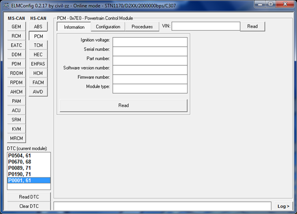

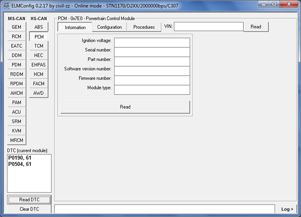

(podobná chyba, jako popisujete)
FF II 1.8 tdci, 2005: Při akceleraci se objeví kontrolka ESP, při rychlé jízdě auto cuká, jakoby ztrácí výkon,.. (to bylo..)
Teď už sem se dostal do stádia, že svítí kontrolka ESP a Kontrola závady systému stále a auto nemá tah. jede pomalu a na volnoběh nepřekročí 3tis otáček...
Diagnostika ukazuje po přemazání toto:
P0190, 61
P0504, 61
Neví někdo čím to může být? (předem díky)
P0190, 61
P0504, 61
- lucky.jack
- Příspěvky: 8473
- Bydliště: v Hradci Královým
http://www.autocodes.com/p0190_ford.html
http://www.autocodes.com/p0504_ford.html
Kouknout na kabeláž na čidle railu, případně asi čidlo KO.
To druhý...koukni jak ti fungují brzdová světla.
