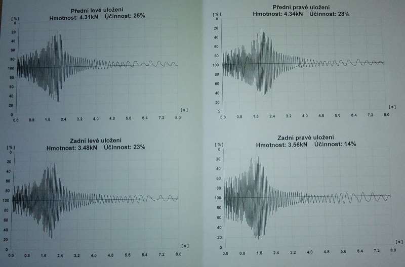

Dnes jsem byl na testu tlumičů. Nečekal jsem teda nějakou hitparádu, ale tak malou účinnost jsem teda nečekal.
- djdekl
- Příspěvky: 4055
- Bydliště: Praha 9
Re: Tlumiče
Pokud test nekecá, tak to musíš poznat i bez testu, že to máš jak parník
- horis
- Příspěvky: 181
- Registrován: 04.07.2008 22:45
- Bydliště: Jeseník
Re: Tlumiče
zadek mi ujížděl na nerovnostech, ale předek jsem neviděl problém. Uvidím po výměně.
