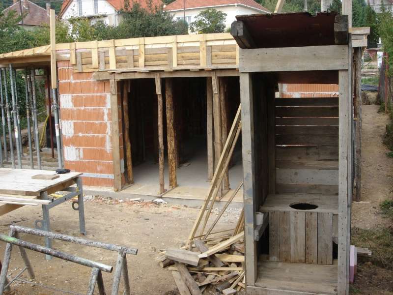

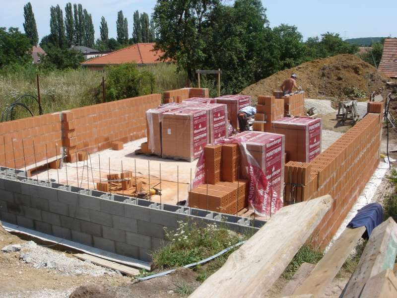

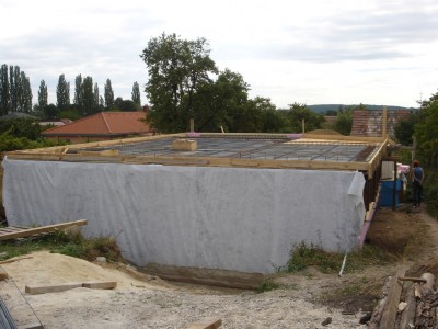

Tak sem pridam fotku,mozno nie presne k veci ale k podstate vlakna snad hej...Povodne cely domcek sme chceli z yporu,no ale ako sme zacali,dospeli sme k tehlam...Zatial len garaze.Mozno hore pouzijeme Ypor..

Zdeni jde hodne rychle
. Ze by 30cm cihla + 15cm polystyren?
Sokl zateplovat nebudete?

dole,cize toto sa bude tiez zateplovat,to co bude nad zemou a to 5-kou....Obytna,vrchna cast uz bude inak zateplovana...Ved nejake fotky potom prihodim,ovsem ked to nebude vadit

Eidž
- Příspěvky: 2224
Re: Z čeho postavit domek?
Jen ze zvědavosti:
- vodorovná izolace (lepenka)?
- zadní (přední od ulice) stěna ze ztraceného bednění?
- vstup bude dál od silnice?
Jinak gratuluji dalšímu stavebníkovi k rachotě, která nikdy neskončí
Seat Altea XL-prodáno
markkepi
- Příspěvky: 2359
- Bydliště: Smolenice

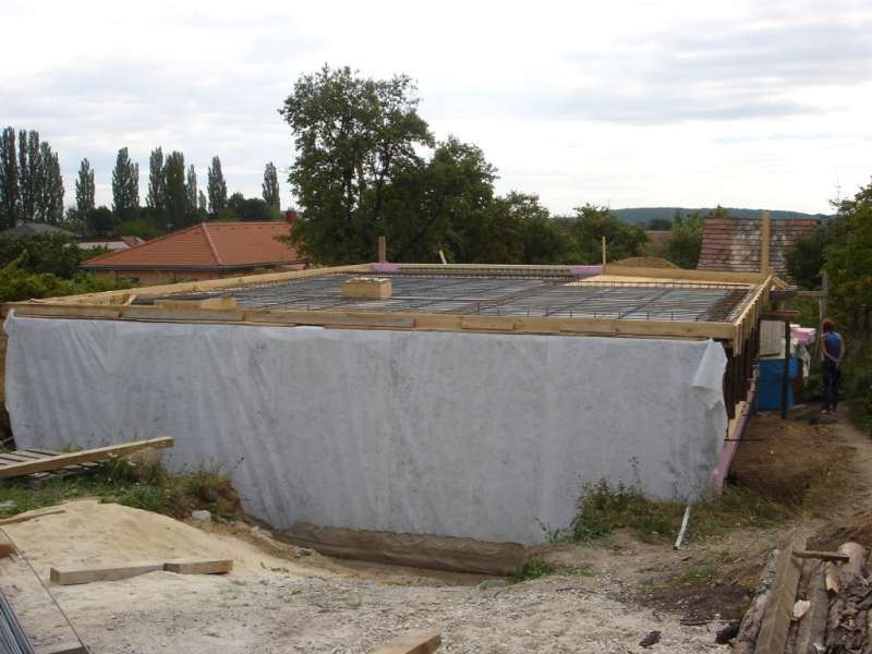

Ta izolacia je u nas trosku zlozitejsie a teda aj drahsia,a to kvoli vysokej spodnej vode..(Fondaline proti vlhkosti,a proti tlakovej vode Borsaleaf 1,5 mm + este z textilie dalsia),Zaciatok domu,teda vstup bude 6metrov od brany.Od cesty je to asi 7m.Neni to ziadna velka silnica ale mala ulicka
.Dom mal byt povodne este dalej od cesty ale problem nastal ked sme sa rozhodli tam mat garaze.Pozemok sa na konci zuzuje a nezmestili by sme sa vedla domu s autami ktore vstupy maju zase od dvora.
Tu prednu stenu neviem presne ako sa vola,ved pozri sam.Je vidiet este tu vrchnu vrstvuizolacie z tej strany

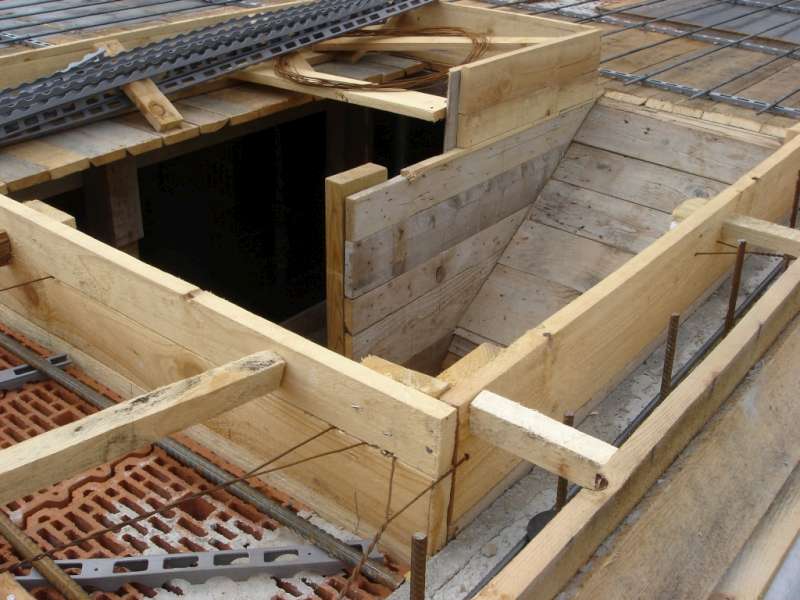

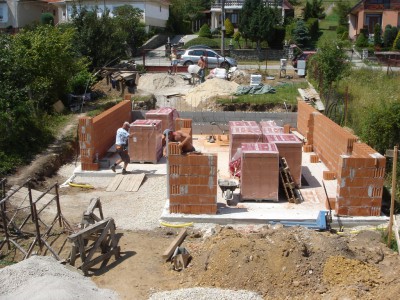

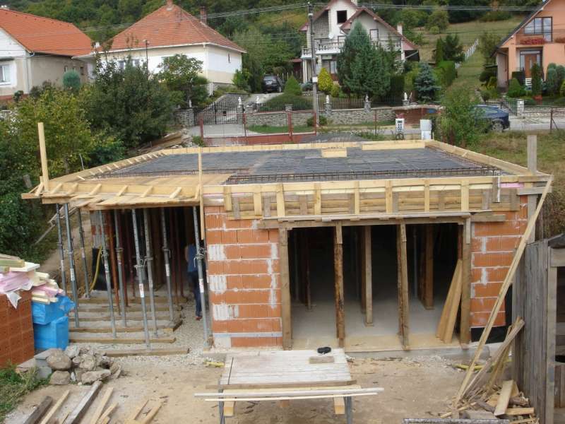

Troska sme pokrocili
- Přílohy
