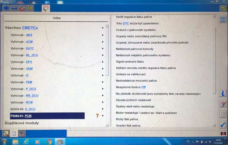

Aktuálně řeším podobný problém. Německá dálnice, rychlost 140+ km/h, sjezd z dálnice ("brejle"), prudší brždění na cca 80 km/h. Právě v tom sjezdu - pravotočivé zatáčce do kopce (s nájezdem na most přes dálnici) se mi stalo, že motor ztratil výkon a posilovače řízení i brzd vytuhly. Těžko říct, jestli motor chcípnul hned nebo až po chvilce - řvalo mi rádio. Každopádně jsem to volnoběhem dopravil ke krajnici a zastavil už s chcíplým motorem. Při pokusu o nastartování vyskočila červená kontrolka a hláška "Engine systems fault" a nešlo nastartovat - ani neškytlo. Auto chvíli stálo, po 15 minutách nový pokus o nastartování, točím tak 10-15 vteřin a pak chytlo. Na dalším podobném sjezdu to udělalo znova, s tím rozdílem, že tentokrát jsem jel o dost pomaleji (30-40km/h) a jenom zacukalo. Na vymáčklé spojce jsem natočil kola do širšího oblouku, přidal plyn a motor se chytl a nechcípl.
V diagnostice u Fokiho minulý týden to ukázalo chybu P0089-61, což je ventil regulace tlaku paliva a má několik možných příčin. (viz ~obrázek~). Usoudili jsme na vzduch v palivovém systému. Máme teorii, že právě v této specifické situaci se palivo v nádrži dostane mimo čerpadlo a to si pak natáhne vzduch. Podotýkám, že v obou situacích bylo v nádrži 1/3 nafty, tj. asi 20 litrů.
Včera jsem to zažil znovu ve stejné situaci (pravotočivý sjezd do kopce, 1/3 nádrže), ale s tím rozdílem, že už do těchto sjezdů najíždím v nižší rychlosti. Auto dvakrát škublo, kola do širšího oblouku, a motor se chytnul. Chyba se neukázala. Nezdá se mi ale normální, abych tento problém řešil plnou nádrží. To tam nejsou žádné přepážky nebo jiná udělátka, která zabezpečí aby bylo palivové čerpadlo v těchto situacích ponořené? To mám vždycky, když budu chtít takhle někde sjet, natankovat plnou a jet hlemýždím tempem?
Před 2-3 měsíci jsem u Fokiho měnil setrvačník se spojkou, měnil se i palivový filtr. Začalo mi to dělat až potom. Přímou souvislost to asi mít nebude, ale pro dokreslení situace...
Kdyby to byly nějaké závady na filtru, vstřicích nebo potrubí, tak to asi neudělá pouze v těchto specifických situacích.

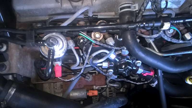

V této souvislosti mě napadají dvě věci: 1,8 TDCi jsou údajně pověstné tím, že mívají špatný kontakt na konektoru snímače tlaku paliva - doporučuji doma s ním zkusit při nastartovaném motoru zahýbat, zda se to nějak neprojeví. Snímače samy o sobě také odchází. Nebo mě napadá, zda správně těsní právě nádobka s palivovým fitrem. 1,8 TDCi nemá podávací čerpadlo a tak si může přisávat vzduch kdekoliv po cestě od nádrže až k vysokotlakému čerpadlu. Ten se pak může hromadit např. v nádobce filtru a uvolnit se jen za specifických podmínek (ona pravotočivá zatáčka).

Jak radil Andymaniac, kontakt na konektoru snímače tlaku paliva to není (ten červený vpravo). Zkoušel jsem si s ním hrát a nic se nestalo. Jak otestovat těsnost nádobky s filtrem nevím a asi bych to tu v polních podmínkách ani neměl jak řešit.
Ale pak jsem se posunul o něco dál... stačilo lehké drcnutí do konektoru na palivovém čerpadle (ten oranžový dole uprostřed) a ejhle - motor zhasl, vyskočila známá chyba "Engine systems fault" a auto zase nechtělo dlouho startovat. Volal jsem Fokimu, že to asi mám, prý je to konektor na "chcípák" palivového čerpadla. Takže to mám nechat překonentorovat a doufat. Jenže jak jsem ten konektor vytáhl, abych ho prozkoumal (a stejně nic neviděl) a vrátil zpátky, tak s tím teď můžu lomcovat o 106 a nic se nestane. Motor běží, chyba nevyskakuje... Tak nevím jestli je to dobře nebo špatně...

Re: Engine system fault
To je dobre. Poserie sa to znovu presne v momente, ked budes daleko od domova, niekedy v noci za husteho snezenia
Mohol to byt zaoxidovany spoj v konektore, zle zasunuty konektor, ale aj zlomeny kabel. Ak chces mat istotu, daj to spravit. Ale mohlo ist iba o oxidaciu/necistoty a pri rozpojeni a spojeni sa to oskrabalo.
