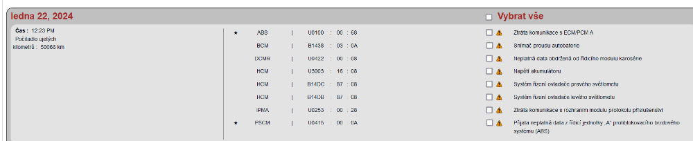

Ano,mobilní.Koupil jsem ten lepší wifi obd co tam doporučujou (Vlinker FD),zatím jsem stáhnul demo verzi,ale tím chyby smazat nejdou,jako jdou,ale načtou se znovu,vše po výměně baterie,něco s dobíjením a abs.Nic nesvítí,vše funguje jak má.Chyby mi poslal Petr Čadský,spojil se s mým autem na dálku.
