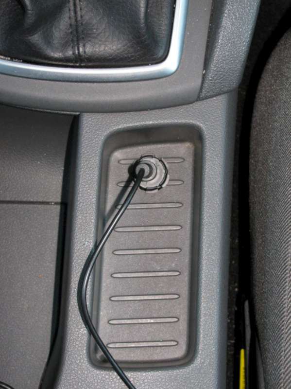

Dave78R
Příspěvky: 21
Registrován: 29.10.2009 09:10
Bydliště: Brno
Re: FoFo II, radio CD 6000, AUX a USB vstup?
Příspěvek od Dave78R » 03.05.2011 08:57

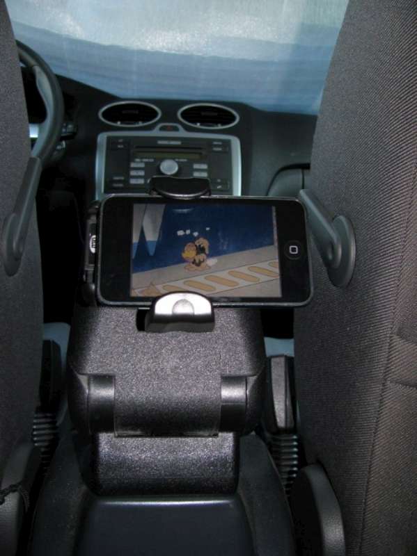

Koupil jsem na fororiginalnidily.cz ve výprodeji skladů za 50% ceny AUX (váleček i s kabelem). Zapojil do rádia a vývod (vstup) strčil na středovou konzolu (viz obr1). Délka kabelu v pohodě stačila. Myslím, že je to praktičtější než ve schránce spolujezdce. I mé neohrabané pazoury zvládly akci cca za 20min, nejhorší bylo vyndat rádio.
P.S.: kablík na obr. vede k ipodu umístěnému na loketce (obr.2), pouštím dětem cestou pohádky-je to zajímavé vnímat pouze zvukovou stopu... :-)

Příspěvky: 25026
Příspěvek od ZaQik » 06.05.2011 11:00
... nepamatujete si nekdo, jakym vrtakem jste to vrtali? 19 nebo 20 mm?
At nemusim jit ven rozebrat si auto :oops:
DIKY
Příspěvky: 25026
Příspěvek od ZaQik » 09.05.2011 20:57
19 mm
